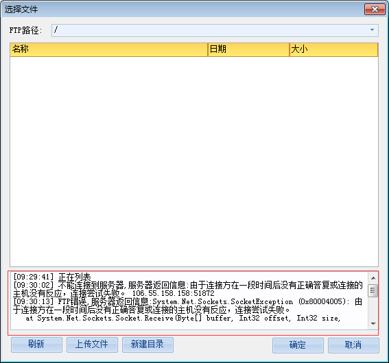

3. 通过FOXTABLE内置的图片管理器就访问不了服务器,如下图:
按此在新窗口浏览图片
具体内容如下;
具体内容如下:
[09:29:41] 正在列表
[09:30:02] 不能连接到服务器,服务器返回信息:由于连接方在一段时间后没有正确答复或连接的主机没有反应,连接尝试失败。 106.55.158.158:51872
[09:30:13] FTP错误,服务器返回信息:System.Net.Sockets.SocketException (0x80004005): 由于连接方在一段时间后没有正确答复或连接的主机没有反应,连接尝试失败。
   at System.Net.Sockets.Socket.Receive(Byte[] buffer, Int32 offset, Int32 size, SocketFlags socketFlags)
   at Foxtable.FTPClient.o0_0.oo_o.()
[09:30:13] 列表失败,服务器返回信息:
[09:30:13] FTP错误,服务器返回信息:System.Net.Sockets.SocketException (0x80004005): 一个封锁操作被对 WSACancelBlockingCall 的调用中断。

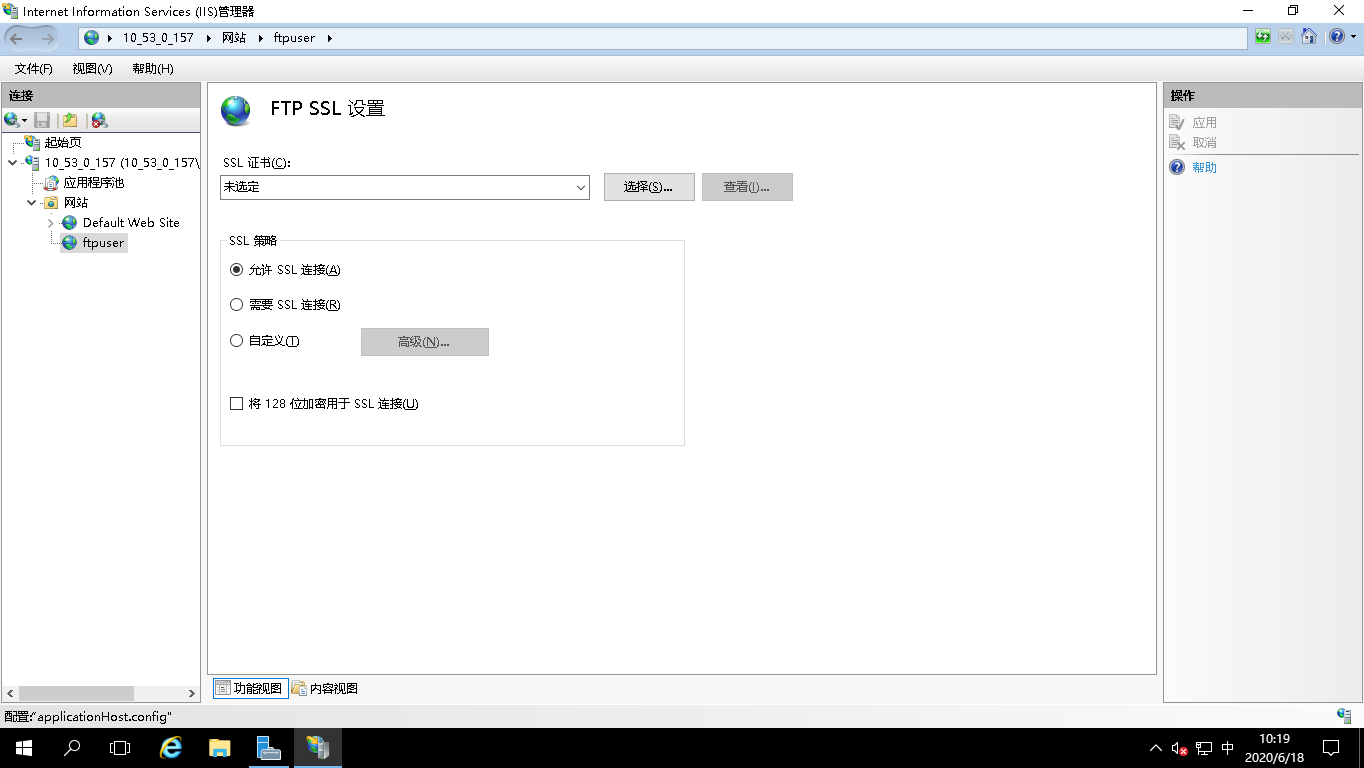

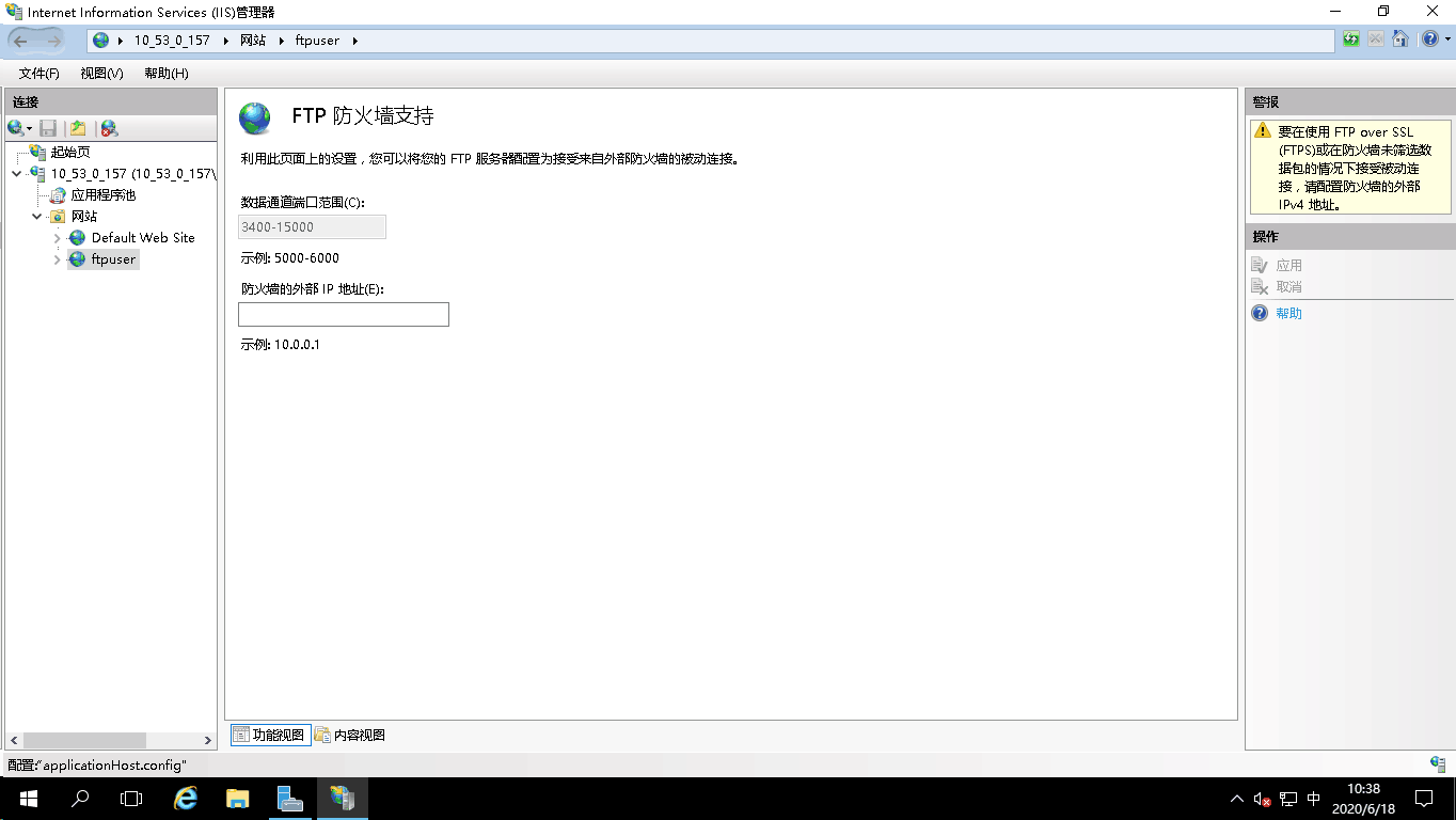

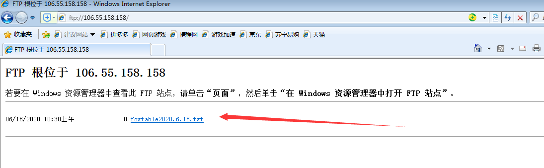

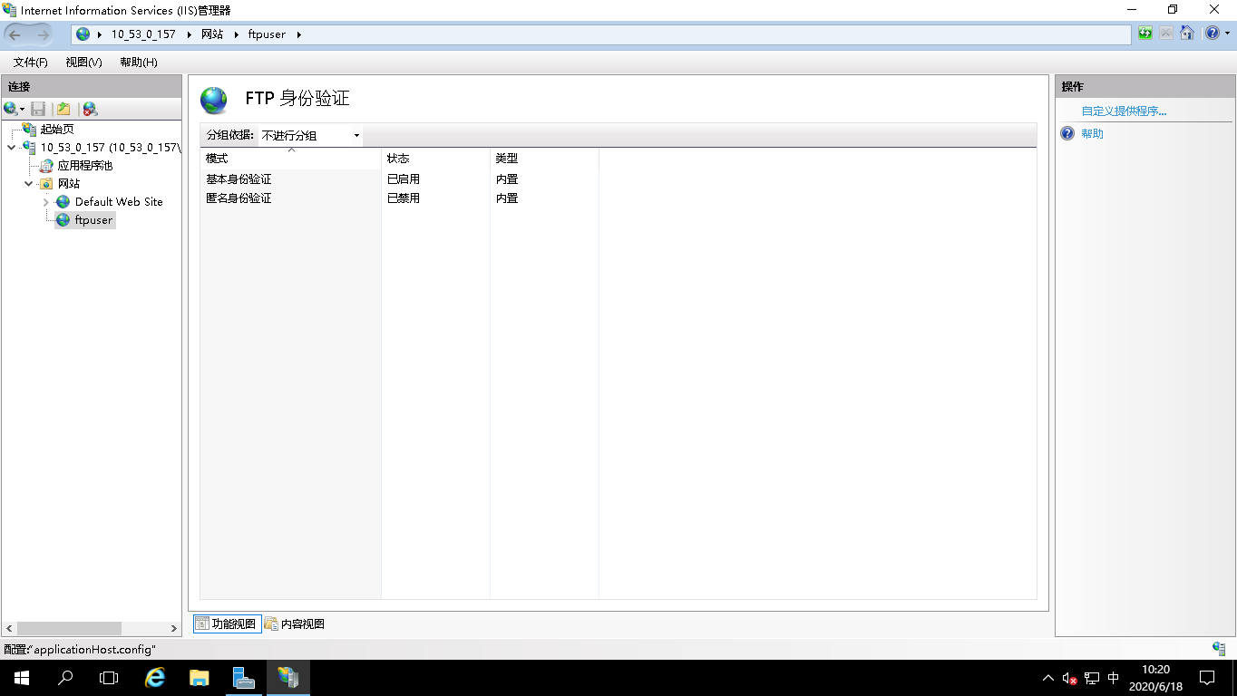

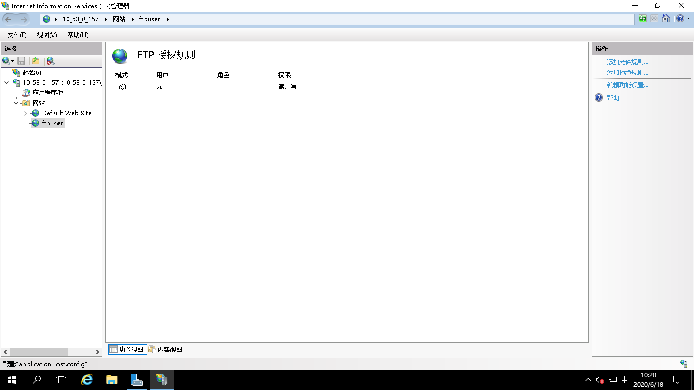

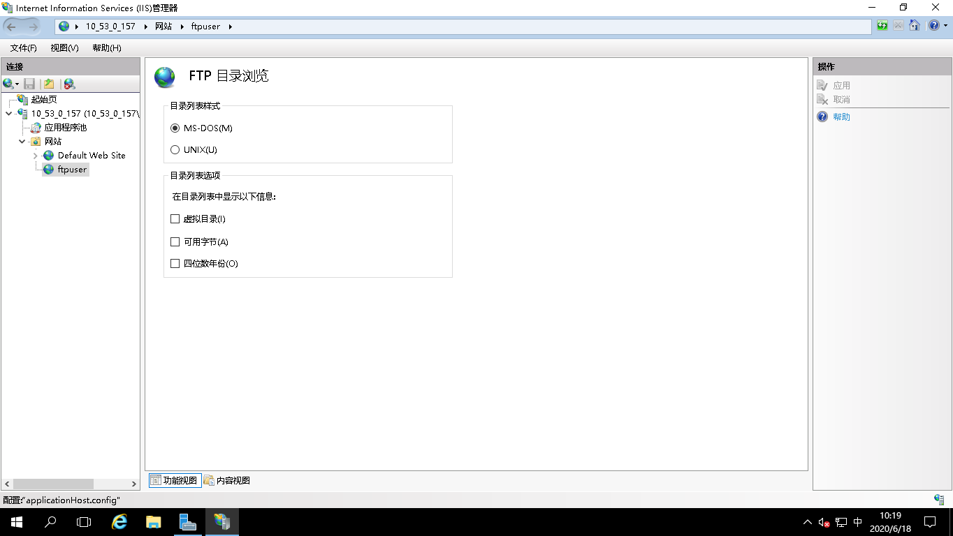

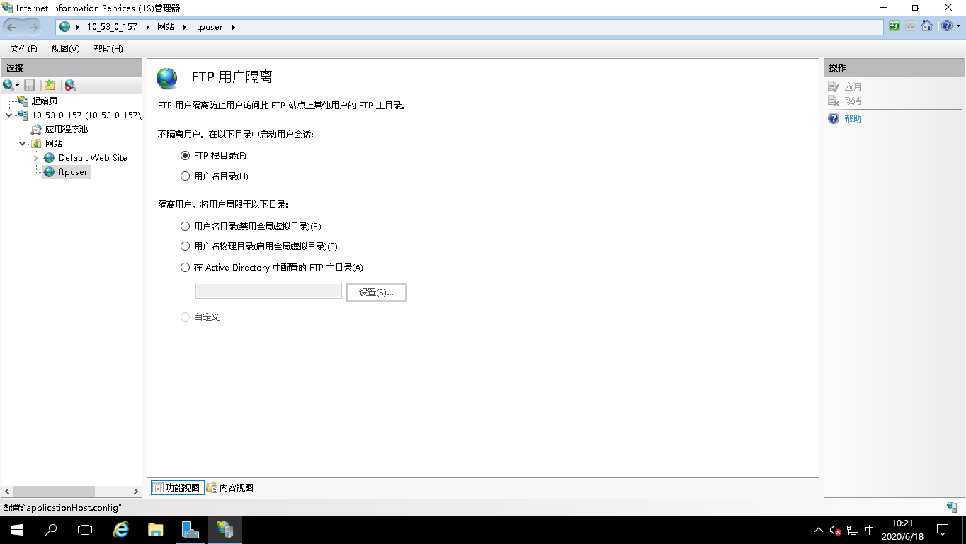

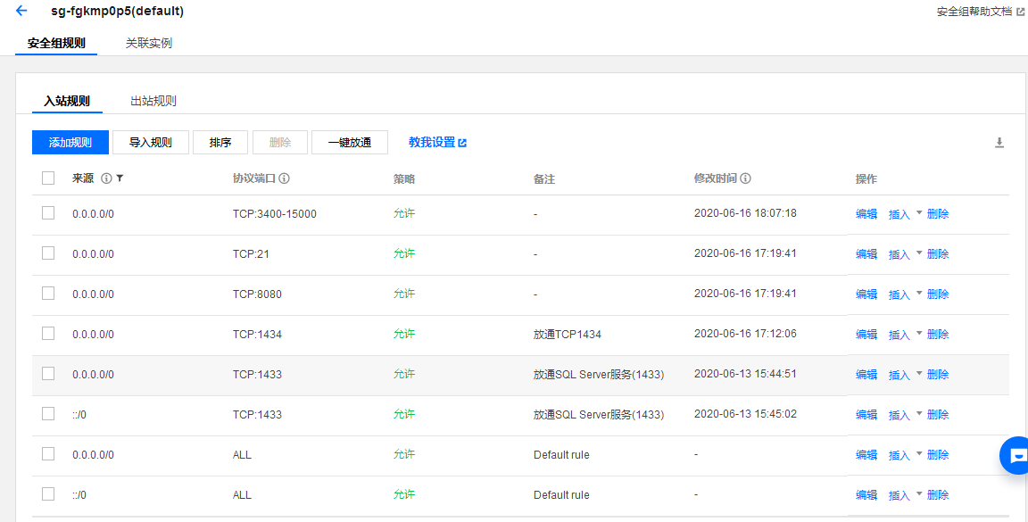

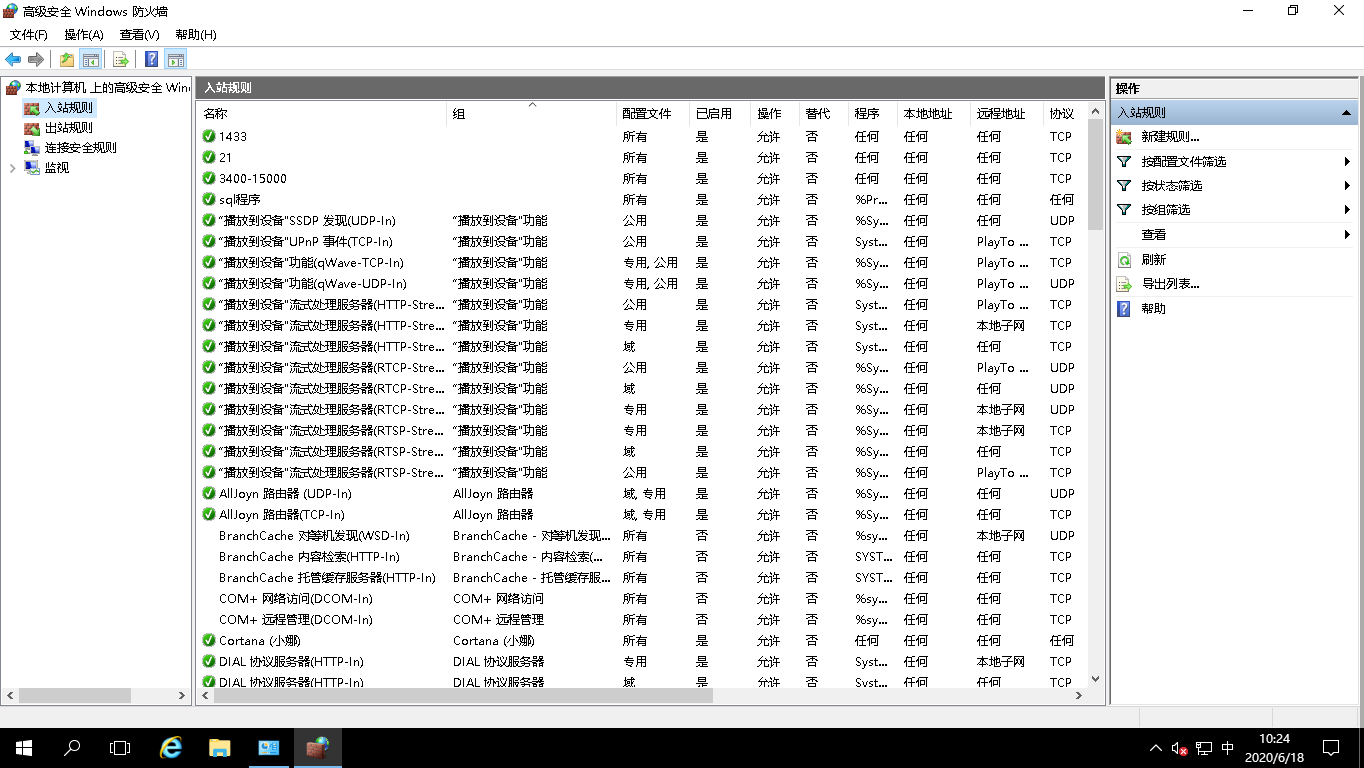

蓝老师,我按照这个流程重新检查了一遍,云服的安全组、ftp服务创建、pasv设置设置、防火墙设置应该没有问题,游览器也能正常访问,如下截图,烦请再帮忙看看。

IE浏览器能正常访问。
  发帖心情 Post By:2020/6/18 10:56:00 [只看该作者]
应该有哪里设置不对。端口设置的是3400-15000,1楼提示错误时使用的端口是51872,超出了这个范围。如果找不到原因,联系客服远程看看,QQ:800014337
loversxf
等级:婴狐 帖子:6 积分:113 威望:0 精华:0 注册:2020/3/8 21:19:00
  发帖心情 Post By:2020/6/18 11:13:00 [只看该作者]

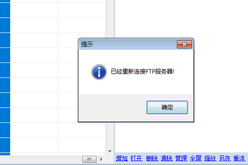

我把安全组、防火墙的端口改为了3400-55000,,可以显示“已经重新连接FTP服务器!”,但还是无法“增加”!我联系远程客服吧。谢谢蓝老师。
