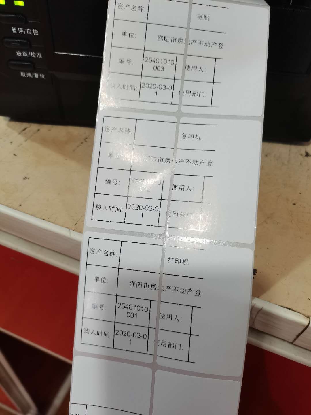

[求助]打印的位置完全不对,请问怎么修改  发帖心情 Post By:2020/7/27 13:37:00 [只看该作者]

怎么样才是对的?

  发帖心情 Post By:2020/7/27 13:55:00 [只看该作者]
如图,还应该左边一点,下来1cm

如图  发帖心情 Post By:2020/7/27 13:57:00 [只看该作者]
还应该左边一点,下来一点

如图  发帖心情 Post By:2020/7/27 13:58:00 [只看该作者]
80 * 60 的纸,宽:80mm 高度60
  发帖心情 Post By:2020/7/27 14:01:00 [只看该作者]
到系统打印机服务属性里添加一个纸张,设置为80 * 60,然后设置为这个打印机的默认纸张。

  发帖心情 Post By:2020/7/27 14:50:00 [只看该作者]
预设了这纸张以后怎么打印变成横向打印了
  发帖心情 Post By:2020/7/27 14:53:00 [只看该作者]
纸张,打印机设置等不要改变打印方向
表格小一点试试,不要完全和纸张一样大小,预留一点空间
    rt.Width = 78 '表格宽度为50mm

  发帖心情 Post By:2020/7/27 17:25:00 [只看该作者]
调了一下午,位置是正确了,但是只打印半边,不知道怎么办了!
表格也改了

我没有设备,只能自行调整测试了。
指定每一列的列宽试试
