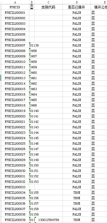

其中有一个逻辑值,导出前显示格式是:“是”与“否”导出Excel后显示格式为:“True”与“False” 怎么设置成显示格式为“是”与“否”呢?

现在要实现的是如果导出的数据列包含“是否已填开”逻辑列,就将其显示格式设置为“是”或“否”,否则不设置

刚才是字段少了一个字符,不过也行后“idx ”都是4呢?导出的数据,逻辑值不对

蓝老师运行后,发现以下错误
(1)如果导出的数据列不包括“是否已填开”列时会将其他列覆盖,
(2)“是否已填开”列只有“否”数据,
[此贴子已经被作者于2020/8/12 17:31:07编辑过]
裴保民
  发帖心情 Post By:2020/8/12 17:43:00 [显示全部帖子]
这句代码操作的不是Excel吧?怎么不包含该字段也执行呀?
就算包含也不对,好像只有逻辑列在最后,执行的列才对上号,其他的都不对,还有就是只有“是”数据,“否”数据没导出来
