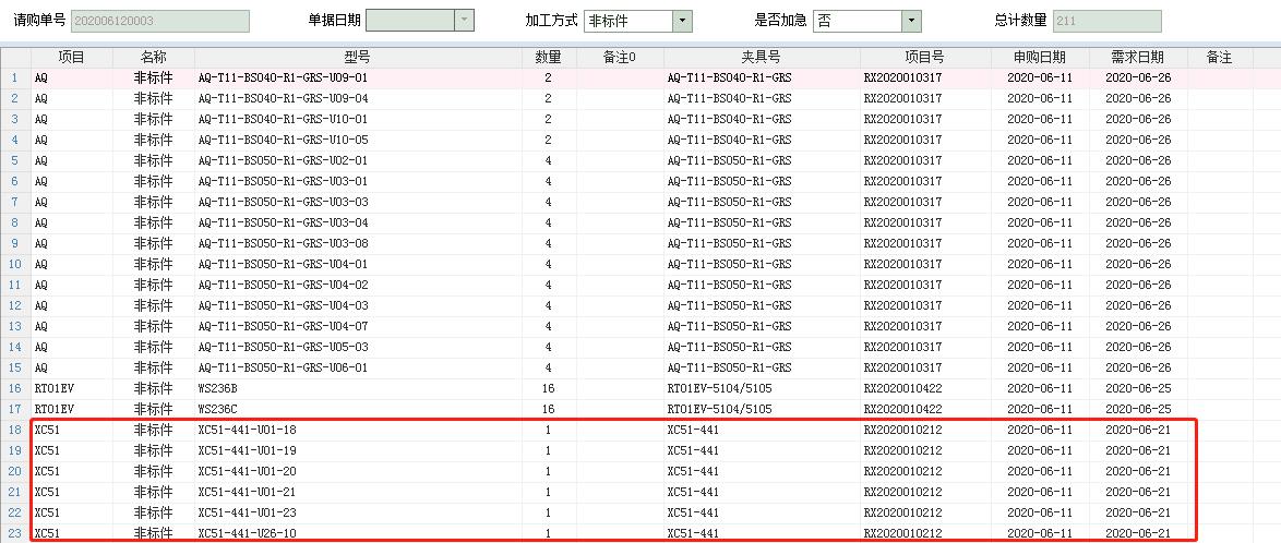

但是在系统运行了一段时间后,现在申购清单内容排序发生了变化,如附图2
前期何现在筛选条件都是一样的,数据源是外部数据源,请老师指导下,谢谢!

蓝老师好,使用步骤是这样的
1、申购部门录入申购数据,生产申购单号,这时候排序是正常的,如最上面的图片,1,2,3,4,5,,,,100,共100条申购记录,打印申购单,流转到采购部门
2、采购部接收纸质申购单后,在系统里面通过筛选申购单号,在生成采购订单进行采购
但是不知道为什么过了一段时间后,申购部门再次打开申购单时,前面录入的该申购单数据排序乱了,比如图片上的原来排序1,2,3,4,5,已经变成了排序18,19,20,21,22

简单说就是:
1、原先外部数据源在通过单号进行筛选加载后,显示的结果排序是:1,2,3,4,,,,,100
2、现在外部数据源通过单号进行筛选加载后,显示的结果排序发生了变化,原先排前面的数据已经排到中间了
条件筛选后加载,数据的排序是在什么情况下会发生改变的?请老师帮忙指导,谢谢!
  发帖心情 Post By:2020/8/23 20:20:00 [只看该作者]
根据什么列进行排序的?
如果自己不指定,系统默认是使用_sortkey列排序,没有开启_sortkey列是会使用主键_Identify排序,这个排序列值不是按顺序固定增长的,比如多人并发或者部分加载的时候,  顺序可能会是乱的,而_sortkey在有插入行的时候也会乱掉。
