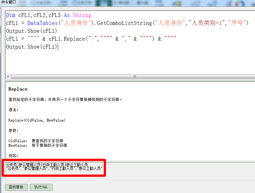

因为我实际应用情况并非如此简单,如果是这样简单应用,当然可以直接使用变量,问题是case 之后的值是多值,类似于:“A”,"B",“C”
Dim cFL1,cFL2,cFL3 As String
cFL1 = "1"
cFL2 = "2"
cFL3 = "3"
Dim a As String = "3"
Select Case a
    Case   cFL1   在运行时,这里的变量要替换成 “A”,"B",“C”    这样的多值比较,这里的 “A”,"B",“C” 是变量的值
        msgbox(0)
    Case cFL2
        msgbox(1)
    Case cFL3
        msgbox(2)
End Select
上图可能更好理解
按此在新窗口浏览图片
[此贴子已经被作者于2020/10/15 16:44:20编辑过]

表1:datatables("人员身份"),里边有一个字段,存储若干种人员身份分类信息,例如:参公管理人员、行政工勤人员、参公工勤人员等等,而且是不确定的。
表2:datatables("工资调整"),里边有一个字段也叫“人员身份”,现在的需求是,当表2中的某一条记录的有关工资信息被修改,就必须进行对应的计算,但在计算之前,先得判断当前记录中的“人员身份”属于表1中若干种“人员身份”中的哪一种,因为分属于不同的“人员身份”,计算公式是不一样的。
本来可以使用
select case tables("工资调整").row("人员身份")
case "参公管理人员"、"行政工勤人员"、"参公工勤人员"
计算公式
end select
这样的代码,但问题是这里的case对比项目 "参公管理人员"、"行政工勤人员"、"参公工勤人员" 是不确定的,每次要表1中提取并动态生成比对项目,麻烦就出在这里。
