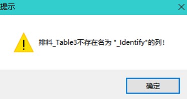

一直正常使用的项目,今天意外退出,再进入后,出现下面的情况
只要是使用下列方式加载的数据表,就提示 不存在_Identify的列
Dim cmd As new SQLCommand
cmd.ConnectionName = ”数据源“
cmd.CommandText = "Se/ect * From {定单分项} Where 定单ID = " & Vars("int当前定单ID")
Dim dtFX As DataTable = cmd.ExecuteReader
‘到此处正常
Tables(e.Form.Name & "_Table3").DataSource = dtFX    'Table3 原来使用 SQLQuery型,出问题后,改成副本、SQLTable 均不行
'执行上行出现提示

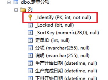

数据表中是有 _Identify字段的

还是不行啊图片点击可在新窗口打开查看
