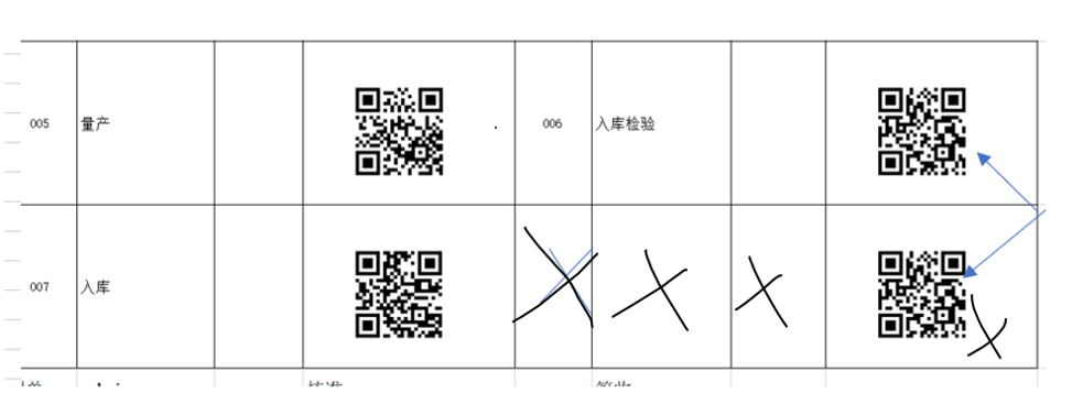

请教下,这种工艺执行单,该怎么设置:
1.主表为 生产单,已经设计并带出了内容和二维码
2.字表 为 工艺执行  明细里有很多不固定行数的流程(二维码已可以生成),需要按流程序号顺序生成2列的 打印内容,请教下要怎么设置才能打印完整

谢谢蓝老师,实现了一半了,现在能够按2列显示,右边的二维码还没有按+1的行生成二维码,还是前面列的二维码,我直接+1,不会带出二维码,请老师再帮看看,谢谢

谢谢老师,我在报表事件里,生成2个二维码,
左边列 二维码(引用:[&&BarCode5.tif,40,35,70,70])可以带出,和流程的一致
            If e.DataRow Is Nothing OrElse e.DataRow.IsNull("订单档案") Then '
                Dim img As New System.Drawing.Bitmap(1,1) '生成一个空白图片
                img.Save(ProjectPath & "Images\BarCode5.tif")
            Else '否则生成条形码图片
                Dim Bar As New BarCodeBuilder
                Bar.Symbology = Barpro.Symbology.QRCode
                'bar.code =  e.DataRow("执行档案")
                bar.code =  e.DataRow("订单档案") & "-"  & e.DataRow("流程描述")
                'Bar.QRCodeModuleSize = 0.5
                Bar.QuietZoneWidth = 0
                Bar.Font = New Font("黑体",13)
                bar.SaveImage(ProjectPath & "Images\BarCode5.tif",600)
右边列二维码(引用:[&&BarCode51.tif,40,35,70,70])可以带出,但是却是左边的二维码内容,和流程不一致
                 (引用:[&&BarCode51.tif,40,35,70,70+1])不会带出二维码

请老师再帮看看,右边的二维码要怎么引用

  发帖心情 Post By:2020/11/4 16:35:00 [只看该作者]
2个图片使用不同的名称啊
左边图片使用e.DataRow
右边图片需要获取下一行:
dim idx as integer = tables("工艺执行").findrow(e.DataRow)
if idx < tables("工艺执行").rows.count - 1
dim r as row = tables("工艺执行").rows(idx+1)
这里的r就是下一行,根据r的数据生成右边图片
end if

谢谢蓝老师,现在可以带出右边的对应二维码了,但最后一行右边内容为空时,多出了一个和上一行一样的二维码,那么怎样才能不多出一个不需要的呢
Dim idx As Integer = Tables("工艺执行").findrow(e.DataRow)
            If idx < Tables("工艺执行").rows.count - 1
                Dim r As Row = Tables("工艺执行").rows(idx+1)
                '这里的r就是下一行,根据r的数据生成右边图片
                    If r Is Nothing OrElse  r.IsNull("订单档案")  Then
                    'img.Save(ProjectPath & "Images\BarCode51.tif")  (这一行注释和不注释都一样)
                Else '否则生成条形码图片
                    Bar.code =  r("订单档案") & "-"  & r("流程描述")
                    bar.SaveImage(ProjectPath & "Images\BarCode51.tif",600)
谢谢!
  发帖心情 Post By:2020/11/5 8:33:00 [只看该作者]
              else
