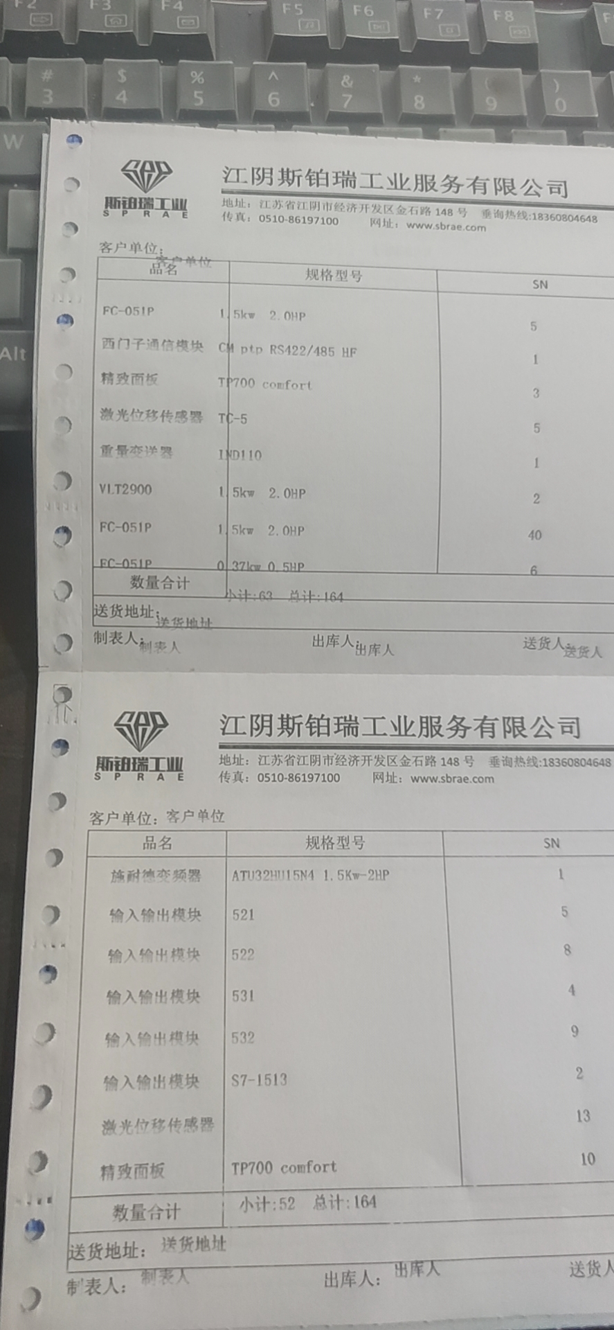

等级:小狐 帖子:384 积分:2706 威望:0 精华:0 注册:2015/11/27 19:09:00
  发帖心情 Post By:2020/11/5 21:55:00 [显示全部帖子]
刚刚试了一下,总工6页的内容,却打了13页,纸张设置是140高,可是实际打出来却差不多220,排版没有乱,就是感觉纸张尺寸不对了,为什么会这样?
5159518
  发帖心情 Post By:2020/11/5 22:03:00 [显示全部帖子]
刚刚将上边距从24改到50,结果就打了26页,还隔着打,什么情况?究竟是代码问题还是软件问题?
  发帖心情 Post By:2020/11/5 23:19:00 [显示全部帖子]
以下是引用有点蓝在2020/11/5 22:09:00的发言:
打印内容的高和宽要注意排除边距的大小。总共才140的高,上边距50,剩下90的高度够放的下要打印的内容吗?不够肯定就一页变2页甚至更多
图片点击可在新窗口打开查看点击浏览该文件:出库单打印.rar
我没辙了,现在打印出来的结果就是:第一页的定位和后面5页的定位偏差较大,无法调整,后面5页的定位是一致的,就第一页(上边距和左边距都不一致),搞不明白究竟是什么情况,尝试在每个for循环里都设置一遍页边距,依然无效,也尝试了在每个for循环里将纸张大小、页边距都设置一遍,依然无效,开始是打算用窗口打印的,毕竟省事多了,测试的结果也是这样,后来改用专业报表,心想专业报表总应该够专业吧,结果依然如故,纸都浪费了一大堆了,实在是搞不明白了,还请老师帮忙看看,究竟出了啥状况
预览一切正常的,而且还发现一个奇葩的现象,刚生成预览窗口时,显示是正常的,如果在预览窗口修改页面设置,立马就变成纵向了,如果不做页面设置,直接在预览窗口打印,也会变成纵向的,直接用代码打印也遇到奇葩的问题,就是将禁止自动旋转按帮助的要求设为“false”,结果悲剧了,纵向打印了,但是设为“true”打印,倒是横向打印了,难倒我的版本和别人的不一样,特殊定制的?

  发帖心情 Post By:2020/11/5 23:39:00 [显示全部帖子]
这就是实际打印效果,第一页位置不对,第二页就正常了,后面的都是正常的,如果都不对,那应该是位置没有调整好,但是第一页和后面的不一致,这是什么鬼? 打印机是映美FP-630K+,一直用来打印增值税专用fa piao的,这个因素可以排除
