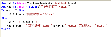

关于filter代码的求教  发帖心情 Post By:2012/1/16 16:48:00 [只看该作者]
请教各位大侠,以上代码为什么“完成状态”=false的部分没有实现,错在哪里?

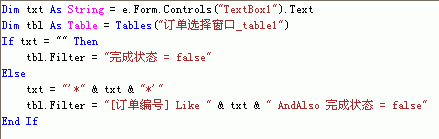

  发帖心情 Post By:2012/1/16 16:50:00 [只看该作者]
 更正
  发帖心情 Post By:2012/1/16 16:52:00 [只看该作者]
说明控件的值不为空。

  发帖心情 Post By:2012/1/16 17:14:00 [只看该作者]
控件值是空的时候显示了所有记录行,但是“完成状态”=true的行没有过滤掉,模糊查询时,订单编号可以顺利进行,单是同上,“完成状态”=true的行没有过滤掉,请狐狸爸爸明示!
  发帖心情 Post By:2012/1/16 17:30:00 [只看该作者]
所有的表都有一个名为_Locked的列,用于保存行的锁定状态。
如果要筛选已经锁定的行,表达式为:
[_Locked] = True
如果要筛选未锁定的行,表达式却不能简单地设为:
[_Locked] = False
这是因为_Locked列中可能有空值,所以正确的表达式为:
[_Locked] = False Or [_Locked] Is Null
虽然我们用的是_Locked这样一个特殊的列作为例子,但是上面的知识适合任何逻辑列。

  发帖心情 Post By:2012/1/16 18:37:00 [只看该作者]
false加了单引号?
