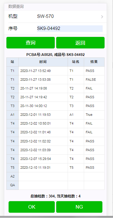

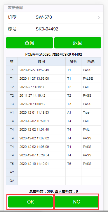

本来是要,输入序号查询出数据,点击下面的OK,或者NG按键,向数据库插入数据
现在的情况是,点击查询时直接插入数据,而下面的OK,NG按键只是跳转本页
然后再点击查询,才插入数据,按键功能变了

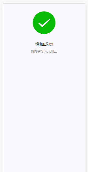

好吧,蓝老师,我在点击按键(还是刚刚那两个按键)执行完之后,
跳转到一个页面,在不操作的情况下,怎么让他自动跳转到查询那个页面

  发帖心情 Post By:2020/12/18 17:11:00 [显示全部帖子]
是这样的,我点击完查询,下面有两个按键---  OK  NG
点击按键时,跳转到这个页面
然后不操作的情况下,跳转回查询页面
