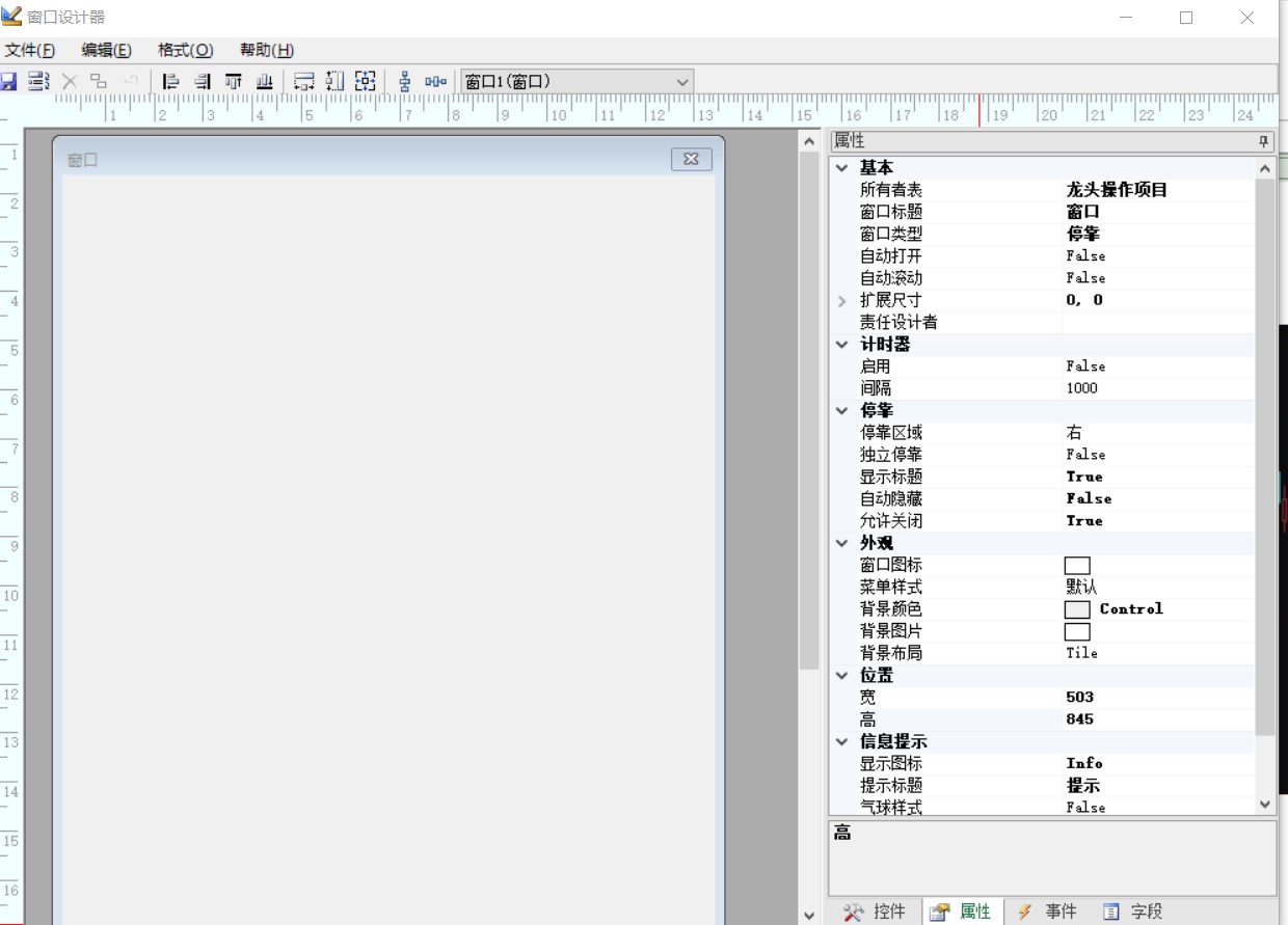

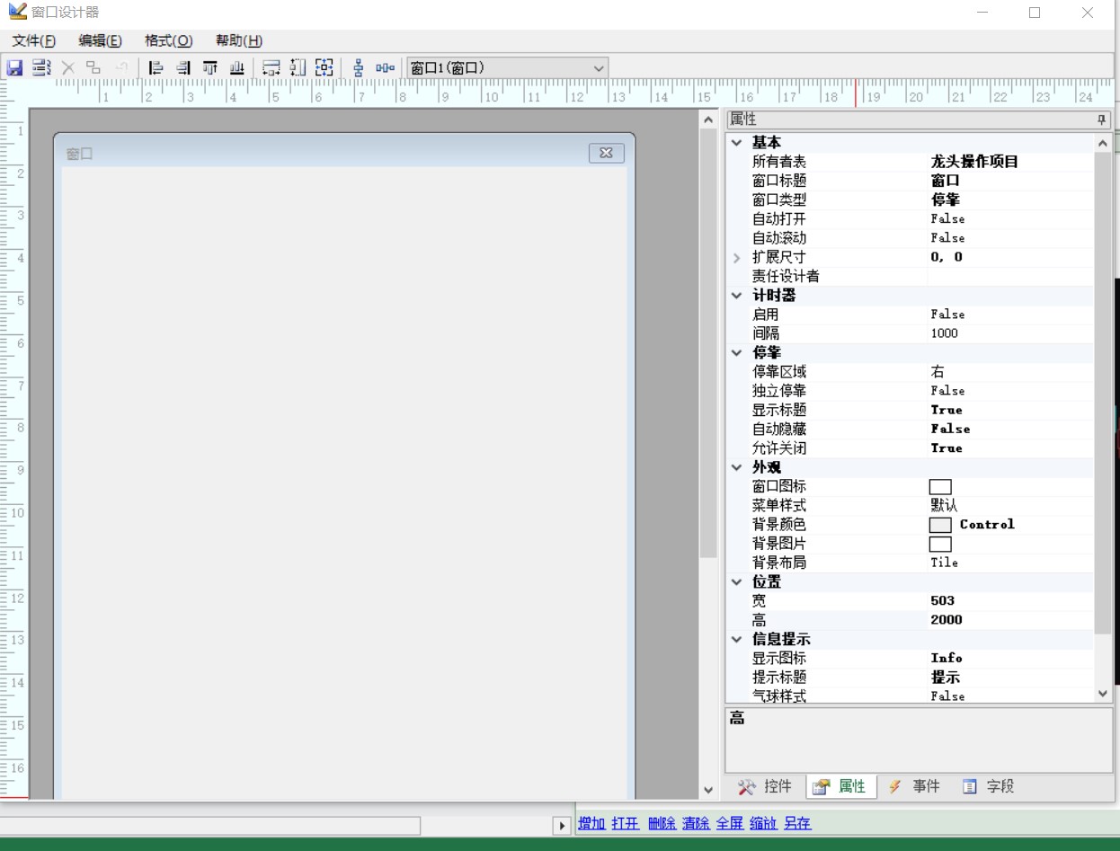

我打开或者新建一个窗口, 调整
窗口高度到2000,最后却不能变成2000 而是只能变成845, 这个845是怎么回事?? 我操作操了,还是那些隐蔽角落需要设置?
  发帖心情 Post By:2020/12/30 8:50:00 [只看该作者]
窗口类型改为独立或者模式。停靠窗口是嵌入主界面的,主界面多高,停靠窗口也就只能多高。如果窗口内容多,可以使用扩展尺寸:http://www.foxtable.com/webhelp/topics/1850.htm
