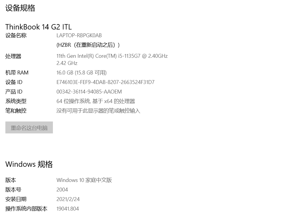

jerzhh
等级:幼狐 帖子:166 积分:1467 威望:0 精华:0 注册:2014/3/4 15:30:00
  发帖心情 Post By:2021/3/3 13:37:00 [只看该作者]
跟我的电脑系统有关系吗?
