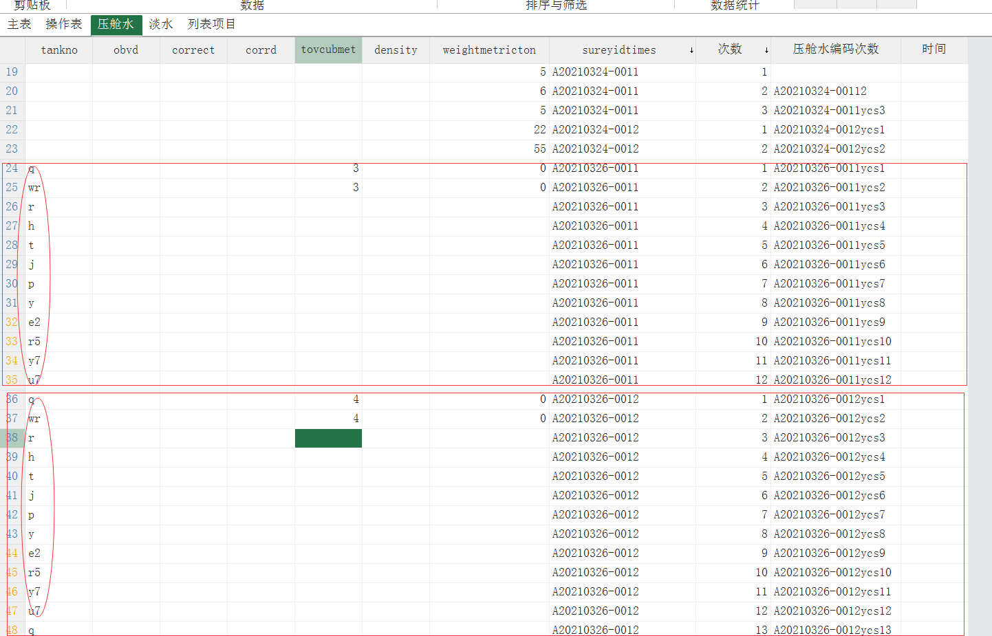

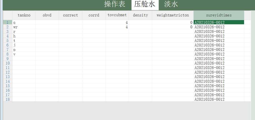

第一个图是我新建窗口筛选之后的,第二个图是实际的数据表。现在想在第一个图内加个按钮,点击后将sureyidtimes列的值与少一行的值相比较,如果大于零则标记这个单元格颜色。还能显示上一次值。再点一次就恢复。

早上好老师,你写的这个代码是放到事件里的,这样当我在第二个图中录入第二次的新数据后就会即时的标记和更改数据把?这样会影响我当时的工作,能不能设计成按钮,只要按一下就对比标记,再按一下就回到自己录入的数据,还有我之前的图传颠倒了,实际工作的时候是在第二张图那里。
