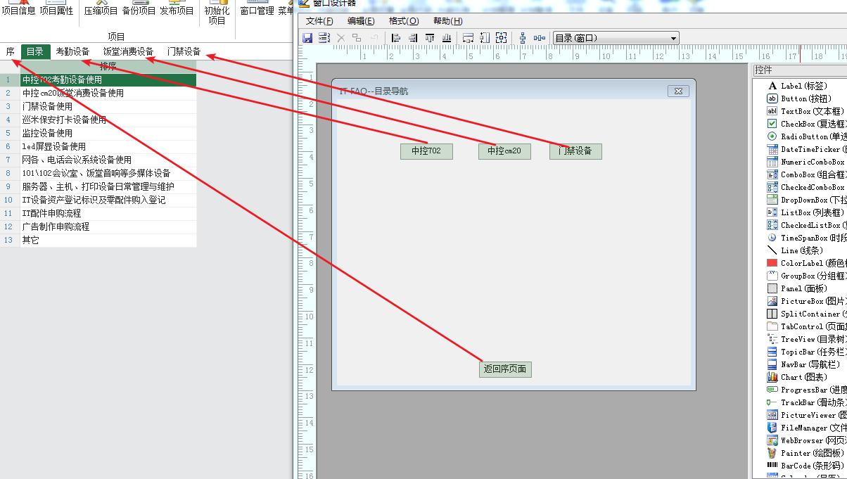

各位老师,我在序、目录表格里填写了资料,然后想在窗口的按钮里,按一下跳转到另外表格一个窗口:
然后在另一个窗口显示内容,然后按下上一页、下一页的按钮,按钮会根据表格里固定行数进行跳转:
按返回目录的按钮后,按钮跳转到另一个叫“目录”的窗口
我在论坛里找不相关帮助文件,请各位老师指导一下,谢谢!
图片点击可在新窗口打开查看点击浏览该文件:管理项目1_202104071428.zip
[此贴子已经被作者于2021/4/7 14:50:06编辑过]

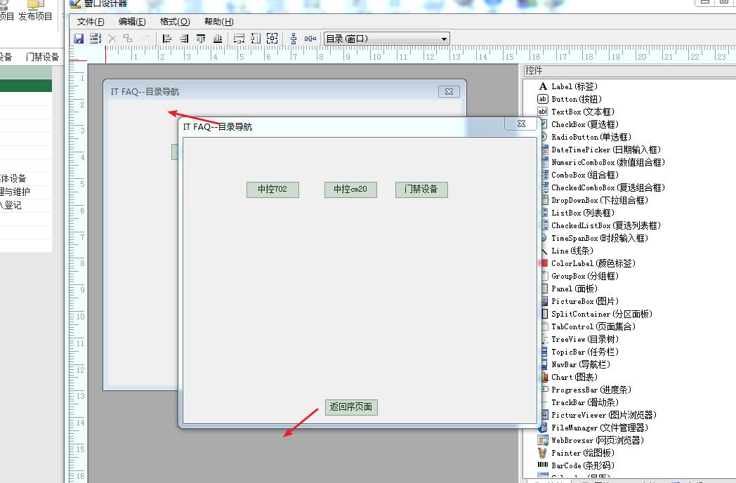

蓝老师,我想要的一个窗口按下按钮后,跟转到窗口,而不是表格当中
  发帖心情 Post By:2021/4/7 15:54:00 [只看该作者]
打开其它窗口参考
Open打开窗口
Show打开并显示窗口
lhfu
等级:幼狐 帖子:198 积分:2202 威望:0 精华:0 注册:2013/5/10 15:59:00
  发帖心情 Post By:2021/4/7 20:52:00 [只看该作者]

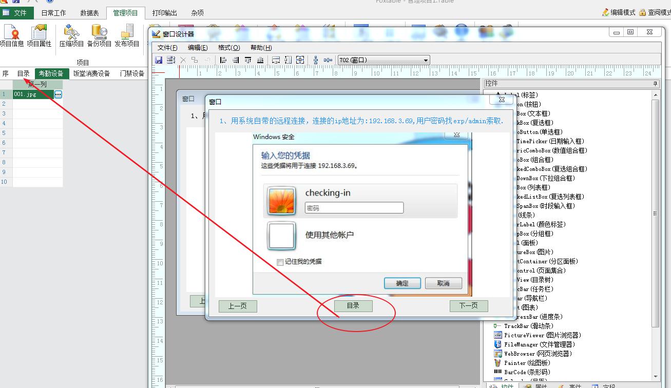

蓝老师,我在表A表格窗口的按钮中输入:Forms("表B").Show() ,能跳转到表B窗口中,但它不会关闭表A窗口的,要手动把表B窗口关掉,再关掉表A窗口,这个应该怎么设置一下的呢?
[此贴子已经被作者于2021/4/8 0:15:51编辑过]
  发帖心情 Post By:2021/4/8 8:55:00 [只看该作者]
Forms("表A").close()
Forms("表B").Show()
