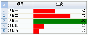

假定表中有两列,分别是项目和进度,希望能够直接在项目列的单元格中用条形图表示进度,DrawCell事件的代码为:
If
e.Col.Name = "进度" AndAlso e.Row.IsNull("进度") = False Then
    e.StartDraw()
    Dim
Width As Integer = (e.Width - 2 )* e.Row("进度") \ 100
If e.Row("进度") = 100 Then
        e.Graphics.FillRectangle(Brushes.Green,e.x +
1,e.y + 1, Width, e.Height - 2)
        e.Graphics.FillRectangle(Brushes.Red,e.x +
    End
If
    e.EndDraw()
End
If
绘制出的效果为:
按此在新窗口浏览图片
需要注意的是,在单元格绘制出的图形,只有直接打印才能打印出来,普通的打印无能为力。
