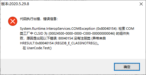

主要是员工电脑现在用的都是wps,没有安装office应该使用不了vba吧?
  发帖心情 Post By:2021/4/23 9:48:00 [只看该作者]
试试不就知道了

等级:三尾狐 帖子:648 积分:3730 威望:0 精华:0 注册:2011/5/21 18:05:00
  发帖心情 Post By:2021/4/23 9:55:00 [只看该作者]
  发帖心情 Post By:2021/4/23 10:01:00 [只看该作者]
那就只能使用7楼方法了
