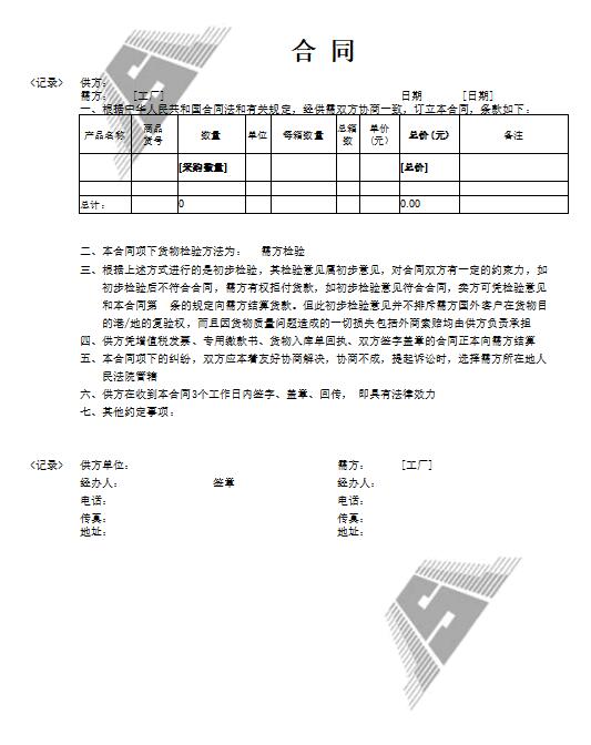

EXCEL报表水印  发帖心情 Post By:2021/4/25 18:06:00 [只看该作者]
图片点击可在新窗口打开查看此主题相关图片如下:报表 水印效果.jpg
各位老师,
请问下附件里面导出EXCEL报表水印怎么能显示出来,合同模板打印预览是有水印的
图片点击可在新窗口打开查看点击浏览该文件:项目1.rar
谢谢!
  发帖心情 Post By:2021/4/25 20:42:00 [只看该作者]
这种水印,要预览或者打印才有,直接在execl里是看不到的

  发帖心情 Post By:2021/4/26 8:32:00 [只看该作者]
请教一下我这种情况怎么写才能导出有水印的EXCEL 或者 PDF文件?
找了以前的帖子实在看不明白,谢谢!
  发帖心情 Post By:2021/4/26 9:36:00 [只看该作者]
在execl里要预览或者打印才看得到水印。如果保存为PDF默认就有:http://www.foxtable.com/webhelp/topics/2930.htm

  发帖心情 Post By:2021/4/26 10:00:00 [只看该作者]
模板打印预览是有水印的,但导出的文件没有,PDF也试过了没有水印,请老师帮忙看下什么原因。
谢谢!
图片点击可在新窗口打开查看点击浏览该文件:合同模板.xls
  发帖心情 Post By:2021/4/26 10:26:00 [只看该作者]
导出的文件一样要预览或者打印才看得到。导出pdf我测试也没有问题:

  发帖心情 Post By:2021/4/26 10:56:00 [只看该作者]
很奇怪,附件的pdf是刚导出的,里面还是没有水印,不知道哪个地方的问题
  发帖心情 Post By:2021/4/26 11:03:00 [只看该作者]
如果项目放到其它电脑使用,水印图片要一起复制过去使用。建议把图片放到Attachments目录,再重新设置水印试试
