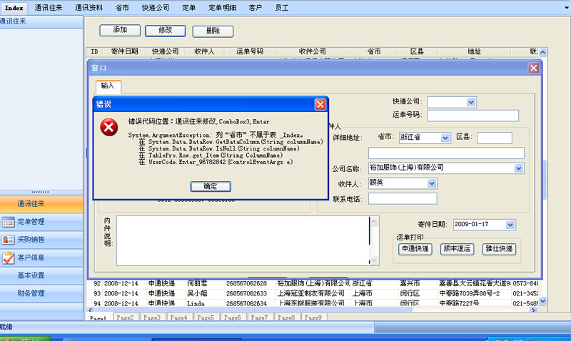

选择"省市"以后自动列表"收件公司",
"收件公司"控件的Enter代码如下:
Dim cmb As WinForm.Combobox = e.Sender
Dim r As Row = CurrentTable.Current
cmb.ComboList = DataTables("通讯资料").GetComboListString("收件公司","省市 = '" & r("省市") & "'")
点击时出现如下图所示的错误
我在以"通讯往来"为当前表时,打开肯定,自动列表项目有效,但是到了INDEX中用Datalist调用而后打开进就不行了,这个需要什么特别设置吗?谢谢!

错误提示很清楚, 表中没有省市这一列。

那不是一定要把样关的表格打开呢,用DataList中调用不行吗?

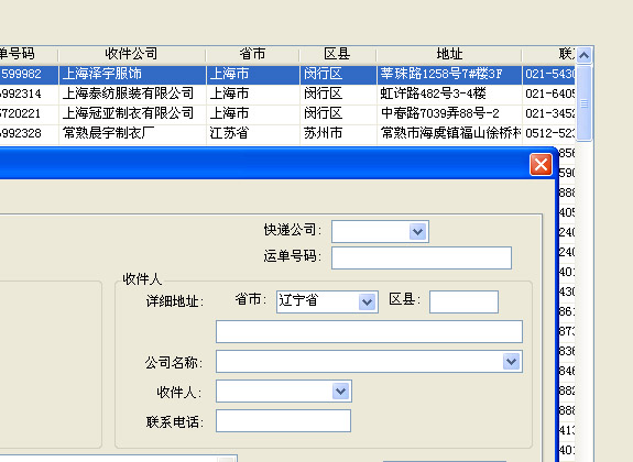

  发帖心情 Post By:2009/1/21 9:07:00 [只看该作者]
以下是引用woodiy在2009-1-19 10:23:00的发言:
到目前为止还是看不懂啊,希望有更多的实例来学习,谢谢!
  我看了一下,在本表中应用窗口没有错误,在主表调用就有,我将代码中省市取消后,在本表和主表调用都没有问题产生.而且取消和不取消下拉的数据都是一样的,你自己看看.
