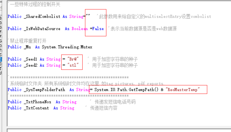

先试试:
1、把ReoMaster.exe设置为“使用管理员身份运行”,程序不要安装到C盘,安装路径不能有括号等特殊字符
2、全局代码定义的类型不要和foxtable内置的类型同名,比如UserInfo,这个是内置的用户类型:http://www.foxtable.com/webhelp/topics/0609.htm
3、全局代码不要在定义的public变量的同时赋值,赋值改为放到afteropenproject事件:
