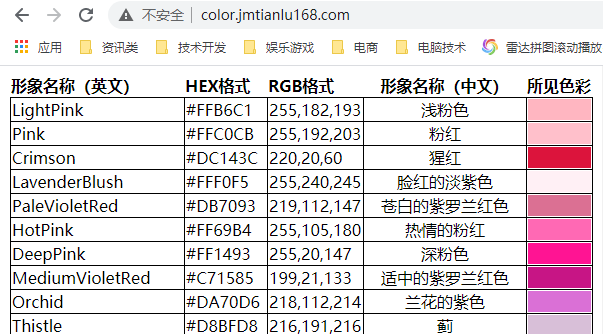

接下来用颜色表做案例

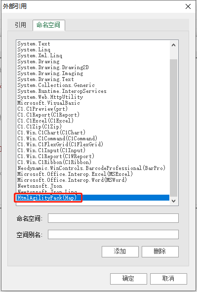

把dll拷贝到狐表的程序根目录后,添加引用,并添加命名空间
按此在新窗口浏览图片
命名空间:HtmlAgilityPack
别名:Hap
2.3重启狐表
重启后检查引用和命名空间是否还存在,存在的话新dll就开始生效了
有可能没添加成功的,认真检查!!

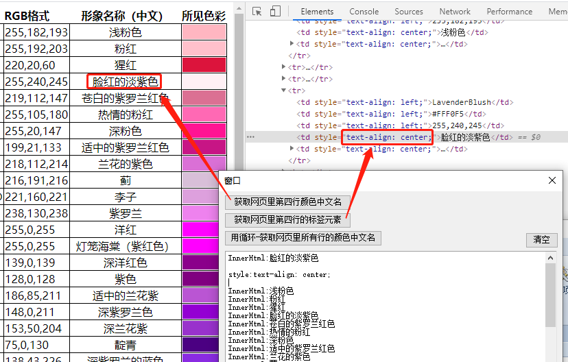

3获取网页
3.1使用狐表的HttpClient
Dim hc As New HttpClient("http://color.jmtianlu168.com/")
hc.SkipError=True
hc.Resp '如果中文乱码,请改为 gbk
Dim hd As new Hap.HtmlDocument
hd.LoadHtml(hc.GetData())
3.2从本地网页获取
Dim s As String = FileSys.ReadAllText("S:\FoxDev\爬虫监控\网页.html",Encoding.UTF8)
hd.LoadHtml(s)

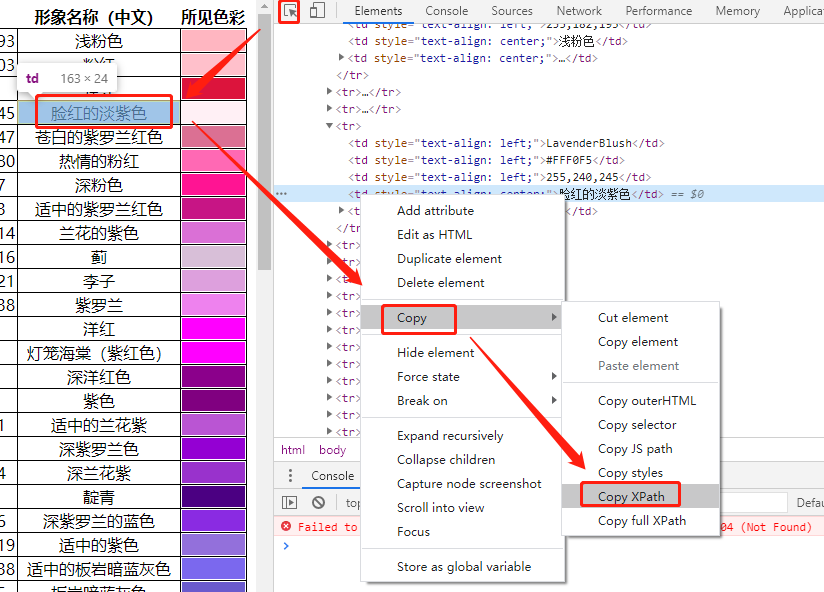

4获取xPath
4.1基础获取

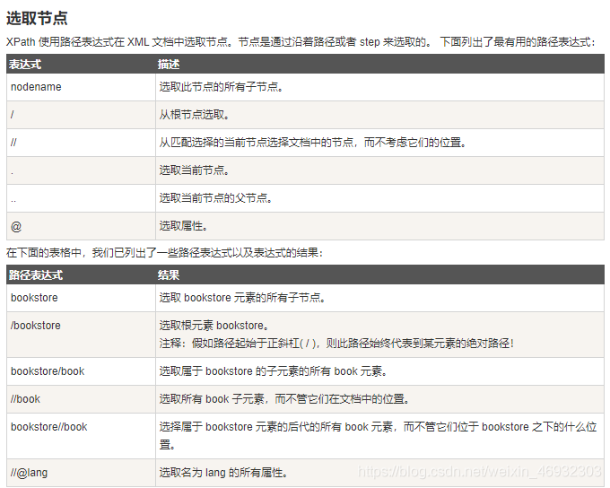

xPath就是根据dom结构,一层层解析路径,提取元素的方法,基础用法如下:(具体可以去w3cSchool看)
按此在新窗口浏览图片

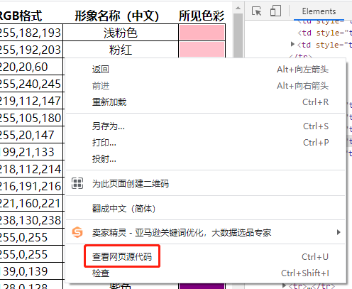

我们在谷歌浏览器按F12,打开控制台
按此在新窗口浏览图片
得到有偏差的xPath
/html/body/table/tbody/tr[4]/td[4]
4.2路径修正

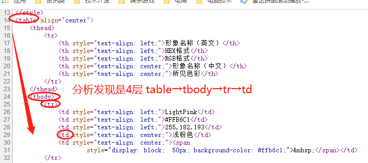

用F12获取的的xPath多数会有偏差,你可以右键看下源代码,dom结构是否真的如此
按此在新窗口浏览图片
按此在新窗口浏览图片
其实这里源代码界面能发现,并没有html和body,真实的xPath是
差异的原因:因为chrome会对页面进行一定的修正处理,加上现在很多是ajax异步获取,你用代码请求的dom和当前浏览器展示的dom不一定完全一致,所以这个xPath仅供调试参考,实际上都要进行修正的

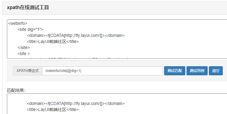

第二步:你可以先到xPath在线小工具http://www.ab173.com/other/xpath.php
把网页源代码粘贴进去,测试下你的xPath,然后利用`步进逼近`
注意的坑:xPath的路径,是从1开始,而不是从0开始,例如div[1]
按此在新窗口浏览图片

5获取节点
5.1获取首个节点
Dim xPath As String = "/table/tbody/tr[4]/td[4]"
Dim hn As Hap.HtmlNode = hd.DocumentNode.SelectSingleNode(xPath)
If hn IsNot Nothing Then
    Output.Show("InnerHtml:" & hn.InnerHtml)
输出结果:InnerHtml:脸红的淡紫色
注意的坑:由于`xPath不一定正确`,所以获取回来的可能是`Nothing`,记得做判断
