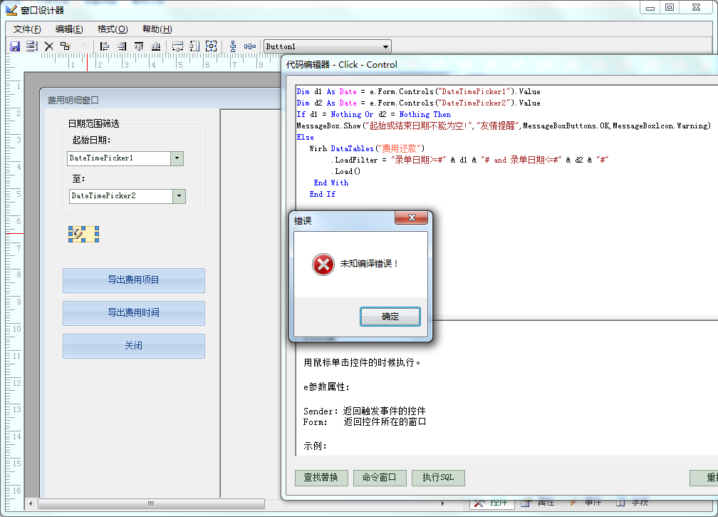

在窗口中设计一个时间范围筛选功能代码错误  发帖心情 Post By:2021/8/7 13:42:00 [只看该作者]
不知道哪里错了,附件有图
图片点击可在新窗口打开查看点击浏览该文件:代码.txt
  发帖心情 Post By:2021/8/7 13:47:00 [只看该作者]
Wirh改为With

等级:婴狐 帖子:14 积分:162 威望:0 精华:0 注册:2021/8/7 13:30:00
  发帖心情 Post By:2021/8/7 14:04:00 [只看该作者]
改了还是出现这个问题
  发帖心情 Post By:2021/8/7 14:23:00 [只看该作者]
MessageBoxlcon
改为MessageBoxicon
