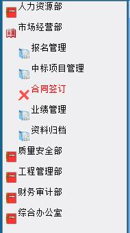

在请教一下老师,我点击二级不同节点后,其余节点字体颜色改为黑色应该怎么写,代码发出来会自动把后面的截掉,所以只能发代码截图了?

请老师看看,现在有两个问题,一是父节点红色失效,二是我调整了节点高度为30,这样好像节点高度无效了。

老师,在请教一下,我想把页签也弄成按钮的样式,把背景色的宽度加大了,但是图标不显示了,应该是重绘底色把图标遮挡了,如果也通过内部函数来实现点击后换图标应该怎么写呢?一级节点换“图标三”,二级节点换“图标四”
        e.Graphics.FillRectangle(Brushes.LightPink, Rectangle.Inflate(e.Bounds, 100, 0))  '二级节点背景色,默认是2
        e.Graphics.DrawString(e.Node.Text, nodeFont, Brushes.Red, e.Bounds.Left + 2,e.Bounds.top + 8)  '字体色
        e.Graphics.DrawImage("图标四.png")   '测试这样不行
[此贴子已经被作者于2021/9/8 13:19:12编辑过]
