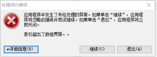

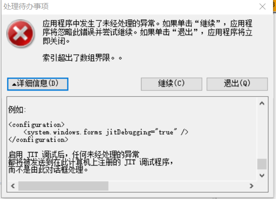

蓝老师,您好。ftp远程管理文件又出现问题,帮忙分析一下原因噢;提示运行错误(如下),然后远程ftp升级也不行,提示超时;之前一年使用正常(一个星期前出现过同样的问题,但是自己好了)
”启用 JIT 调试后,任何未经处理的异常
都将被发送到在此计算机上注册的 JIT 调试程序,
而不是由此对话框处理。”
这个好像是数据库方面的问题;用的是sql;阿里云;谢谢噢;
  发帖心情 Post By:2021/9/9 10:02:00 [只看该作者]
信息太少,无法分析原因。截图看看错误窗口和提示
[此贴子已经被作者于2021/9/9 10:02:31编辑过]
syst
等级:幼狐 帖子:130 积分:993 威望:0 精华:0 注册:2020/2/13 22:59:00
  发帖心情 Post By:2021/9/9 13:57:00 [只看该作者]
刚刚试了一下,又正常了。搞不懂是什么情况,下次出现再截图噢;出错对话框就是显示,索引超出数组界限,然后详细信息里面一大堆英文。最后面就是“””启用 JIT 调试后,任何未经处理的异常
都将被发送到在此计算机上注册的 JIT 调试程序,而不是由此对话框处理。”,这个是上传文件的时候的出错其实;然后远程ftp升级是没有反应,过30s后提示,远程升级失败,操作超时;对话框;

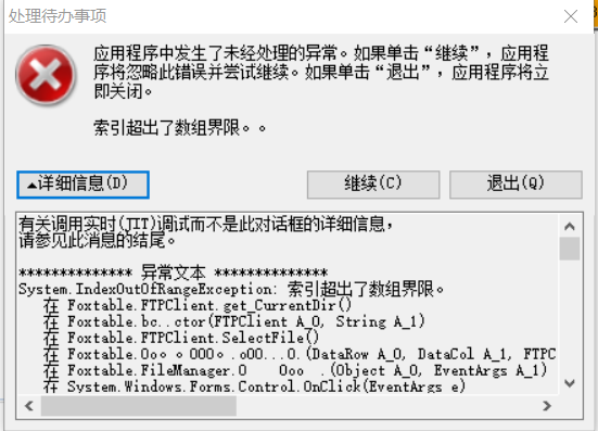

有关调用实时(JIT)调试而不是此对话框的详细信息,
请参见此消息的结尾。
System.IndexOutOfRangeException: 索引超出了数组界限。
   在 Foxtable.FTPClient.get_CurrentDir()
   在 Foxtable.bc..ctor(FTPClient A_0, String A_1)
   在 Foxtable.FTPClient.SelectFile()
   在 Foxtable.Oo。。O0O。.oO0...0.(DataRow A_0, DataCol A_1, FTPClient A_2, String A_3)
   在 Foxtable.PictureViewer.oooOo.0.(Object A_0, EventArgs A_1)
   在 System.Windows.Forms.Control.OnClick(EventArgs e)
   在 System.Windows.Forms.Control.WmMouseUp(Message& m, MouseButtons button, Int32 clicks)
   在 System.Windows.Forms.Control.WndProc(Message& m)
   在 System.Windows.Forms.Label.WndProc(Message& m)
   在 System.Windows.Forms.Control.ControlNativeWindow.OnMessage(Message& m)
   在 System.Windows.Forms.Control.ControlNativeWindow.WndProc(Message& m)
   在 System.Windows.Forms.NativeWindow.Callback(IntPtr hWnd, Int32 msg, IntPtr wparam, IntPtr lparam)
************** JIT 调试 **************
要启用实时(JIT)调试,
该应用程序或计算机的 .config 文件(machine.config)的 system.windows.forms 节中必须设置
jitDebugging 值。
编译应用程序时还必须启用
调试。
例如:
<configuration>
    <system.windows.forms jitDebugging="true" />
</configuration>
而不是由此对话框处理。
[此贴子已经被作者于2021/9/12 17:26:56编辑过]
  发帖心情 Post By:2021/9/12 20:46:00 [只看该作者]
看提示应该是某个文件或者目录无法访问,可能是被删除,或者没有权限访问
