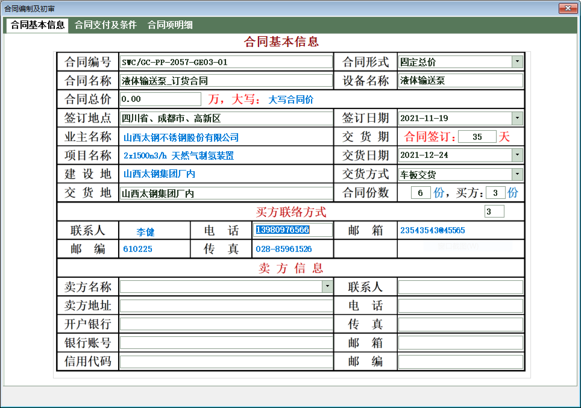

我刚做一窗口,设计及编码过程中、英文输入都没问题,但运行打开时,系统文字输入法自动跳到英文,且无法切换到中文,不知何故。程序的其它窗口没问题。请老师指导。谢谢!

是的,这个窗口所有控件都这样,使用控件:
1、TabControl一个(有三页);2、PictureBox三个(每个页面一个);3、GroupBox一个;4、其它就是一些常用的控件
这次是第一次前三个控件一起用

截图中的中文是从后台调的,重新输入就不行了
  发帖心情 Post By:2021/11/19 10:10:00 [只看该作者]
背后是一个PictureBox控件?是不是把控件都放入PictureBox里面了。拖出外面使用
PictureBox也是一个容器来的,把看控件拖出外面,设置为最顶层,不要放到PictureBox里。然后选中控件使用ctrl+方向键移动到PictureBox顶上合适的位置,注意不要使用鼠标拖放

这样可以输入中文了,但图片的格式被遮挡了,GroupBox的背景能设为透明不?
  发帖心情 Post By:2021/11/19 10:48:00 [只看该作者]
不能的
