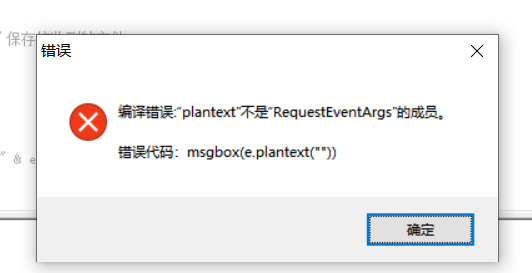

  发帖心情 Post By:2021/12/3 9:00:00 [显示全部帖子]
.NET Framework 版本:4.0.30319.42000
Foxtable 版本:2021.10.16.1
错误所在事件:项目,HttpRequest
详细错误信息:
值不能为 null。
参数名: s
foxtable代码 Case "sanchu1"
Dim cnt1 As Integer
Dim json As String = e.PlainText
Dim jo As JObject = JObject.Parse(json)
str=jo("id")
msgbox(str)
