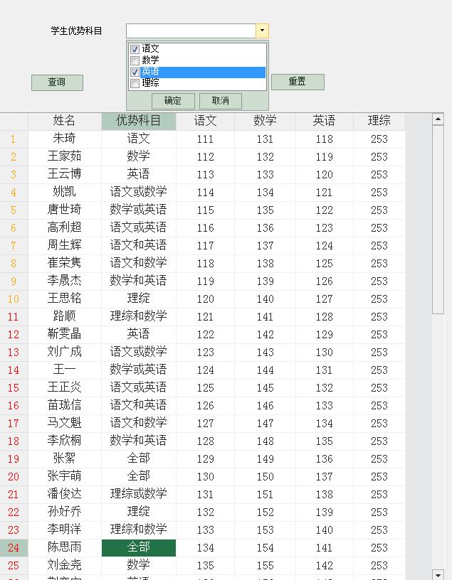

老师你好,我想做一个CheckedComboBox条件筛选。
比如我在CheckedComboBox里选中语文和英语,那么列名"三大科优势"里符合条件的是全部,语文,英语,语文或数学,数学或英语,关键是语文和数学不要筛选出来(这两科都是优秀才行),只有在CheckedComboBox里选中语文和数学,那么除了全部,语文,数学,语文或数学,数学或英语,这个时候语文和数学才符合条件一起筛选出学生名单来。按钮的代码按照示例

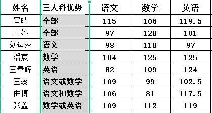

程序不需要理解这种文字游戏啊。只要CheckedComboBox选中语文和英语,就把符合三大科优势这列中文本字符串“全部”,”语文“,“英语”,“语文或数学,数学或英语”的学生找出来就可以,这是固定的啊,不需要程序按分数去判断优势!
lsjzgyt
等级:婴狐 帖子:20 积分:230 威望:0 精华:0 注册:2021/12/12 17:28:00
  发帖心情 Post By:2021/12/13 8:51:00 [只看该作者]
老师你好!
这个不能定义吗。如果CheckedComboBox选中语文和英语,就把符合三大科优势这列中文本字符串“全部”,”语文“,“英语”,“语文或数学,数学或英语”的学生找出来。如果CheckedComboBox选中语文和数学。那么就把三大科优势这列中文本字符串“全部”,”语文“,“数学”,“语文或数学,数学或英语”“语文和数学的学生找出来!文本字符串是固定的,不是根据分数算出来的。谢谢老师!

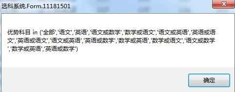

  发帖心情 Post By:2021/12/13 9:14:00 [只看该作者]
Dim ss As String = "语文,英语" '可以改为CheckedComboBox的值
Dim filter As String
Dim sr() As String = ss.split(",")
Dim aa() As String = {"语文","数学","英语"}
Dim s1 As String
If sr.Length = 2 Then
s1 = ",'" & sr(0) & "和" & sr(1) & "','" & sr(1) & "和" & sr(0) & "'"
For Each s3 As String In sr
    For Each s2 As String In aa
        If s2 <> s3 Then
            s1 = s1 & ",'" & s3 & "或" & s2 & "','" & s2 & "或" & s3 & "'"
filter = "三大科优势 in ('全部','" & sr(0) & "','" & sr(1) & "'" & s1 & ")"
msgbox(filter)

我的表述可能不清楚。是这样的。
如果我选中语文和英语(就选两个科目吧),点查询就筛选出优势科目列中”全部,语文,英语,语文或英语“所有学生名单,如果选中语文和理综,就筛选出全部,语文,理综,语文和理综。优势科目中文本内容是固定的几个字符,这个不能定义吗?
