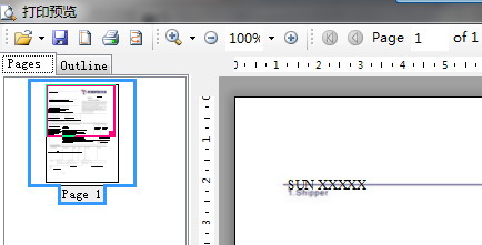

前几日在修改系统时发现一个奇怪的问题,故来请教各位老师:
窗口1添加PictureBox,停靠设为FILL,添加图片设为NORMAL.
窗口打印代码:
e.Form.Page.Width = 220
e.Form.Page.Height = 300
e.Form.Page.LeftMargin = 0
e.Form.Page.RightMargin = 0
e.Form.Page.TopMargin = 0
e.Form.Page.BottomMargin = 0
Dim doc As PrintDoc = e.Form.GernatePrintDoc()
doc.Preview()
如下是在我电脑中二个步骤的显示:
窗口显示:
预览:
预览与打印出PDF格式是一致的。

格式没对好,不用理会,是我换了图片:
预览:
询各位老师:
一 这种偏移我如何设置?
二 如上预览这个图片细看左边有一白框,为何,在哪设置去掉。
感谢!

现在我又重新将打印公式改了,好了一些,如下:
e.Form.Page.PaperKind = 9
e.Form.Page.LeftMargin = 2
doc.Preview()
窗口:
预览:
这是在我电脑上试的,图片左边距改为2后,左边对齐了,但还是往上移动了近2MM
向上移动我如何调整?

一楼二个图片上下偏移过大,肯定是纸张设置的问题。但设为A4后,还是有点向上偏移。
请教各位,第二楼第二个图片为何左边有一白框,如何设置打印机。
