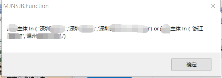

          Dim Filter As String
        Dim strs As String() = User.Roles.split(",")
        Dim rs As String
        For Each s As String In strs
             rs=rs & ",'" & s & "'"
 Dim drs1 As List(of DataRow)  = DataTables("加载内容权限表").Select("表名 = '" & e.node.Name & "' and 角色 in (" & rs.trim(",") & ") and 列名 is not null and 列内容 is not null and 制单人=false")
            Dim drs2 As List(of DataRow)  = DataTables("加载内容权限表").Select("表名 = '" & e.node.Name & "' and 角色 in (" & rs.trim(",") & ") and 制单人 = true")
            For Each dr11 As DataRow In drs1
                    If Filter >"" Then
                        Filter = Filter & " or "
                    Filter = Filter & "" & dr11("列名") & " In ( '" & dr11("列内容").replace(",","','") & "')"
msgbox(Filter)
下面的条件显示并没有问题,但加载的内容却只是条件后面一部分
lgj716330
等级:六尾狐 帖子:1440 积分:11160 威望:0 精华:0 注册:2013/11/8 15:27:00
  发帖心情 Post By:2022/2/11 10:49:00 [显示全部帖子]
数据没有问题,我把用户角色改成只有一个角色,各自角色的数据都能加载进来,如果同时两个角色,就只加载了条件后面部分数据进来,条件合成没有问题,那是不是加载这里的问题
                    DataTables(e.node.Name).LoadFilter = Filter
                    DataTables(e.node.Name).Load()
