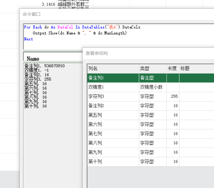

  发帖心情 Post By:2022/1/24 16:29:00 [只看该作者]
代码放进了内部函数里面
这个内部表的数据是通过*.mdb数据导入的。判断的时候全部乱了
图片点击可在新窗口打开查看点击浏览该文件:备注列测试.rar

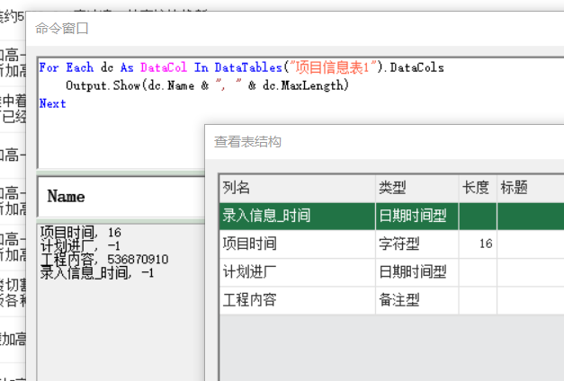

hfapplehao
等级:童狐 帖子:221 积分:2248 威望:0 精华:0 注册:2018/3/30 19:56:00
  发帖心情 Post By:2022/1/25 8:45:00 [只看该作者]
以下是引用有点蓝在2022/1/24 16:53:00的发言:
我测试没有问题,不知道您怎么测试的?
问题如下:看看备注列的maxlength 并不是-1,SQL数据库备注列有时候是-1,有时候甚至是16或者255,或者更大的一个数,到是日期类型/和双精度类型的maxlength 也等于 -1
 这样就思维就很混乱了。
我想问的老师的问题就是有么有一个方法或者命令能准确的判断备注列。但是这样测试下去,发现maxlength也不可用呀!
  发帖心情 Post By:2022/1/25 9:00:00 [只看该作者]
都说了,要么是-1,要么是大于255。不要那么死板好吗!
上面截图哪个备注列是16或者是255的?!!
并不是列名称有“备注列”3个字的就是备注列,要看列类型好不好!!上面截图只有【工程类型】和【备注列1】2个列才是备注类型的列,都是大于255的,其它的都是普通的字符列或者非字符列
