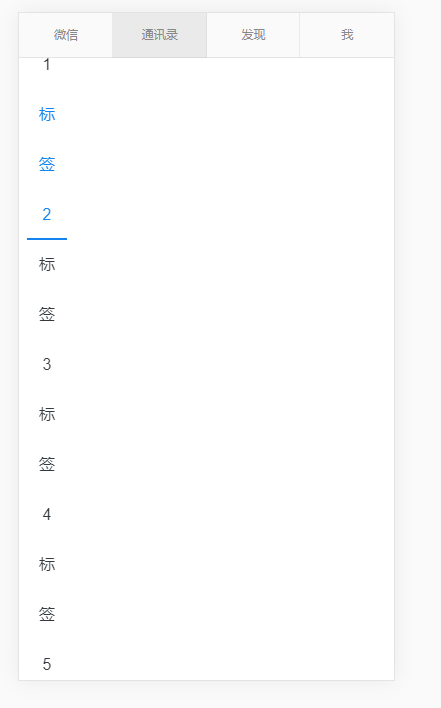

发现一个bug,exweui框架的标签页Tabs放入weui框架的TabBar中时,第二个page中的标签页导航会竖排,另外,exweui框架的标签页导航能否固定在最上方或最下边不随滚动条移动,再改进一下。测试代码:

引用是正确的,设置为不滚动没问题,设置为滚动模式,第一页没问题,第二页就出问题了,再测试一下

另外,察看标签页源代码,多了2个〈/div〉

算是个bug,下次改进。
因为滚动模式的宽度是动态计算的,由于第二个标签放到page2,而page2是默认隐藏状态display:none,这种情况page2里面的元素都是没有物理尺寸,导致宽度计算有误。
