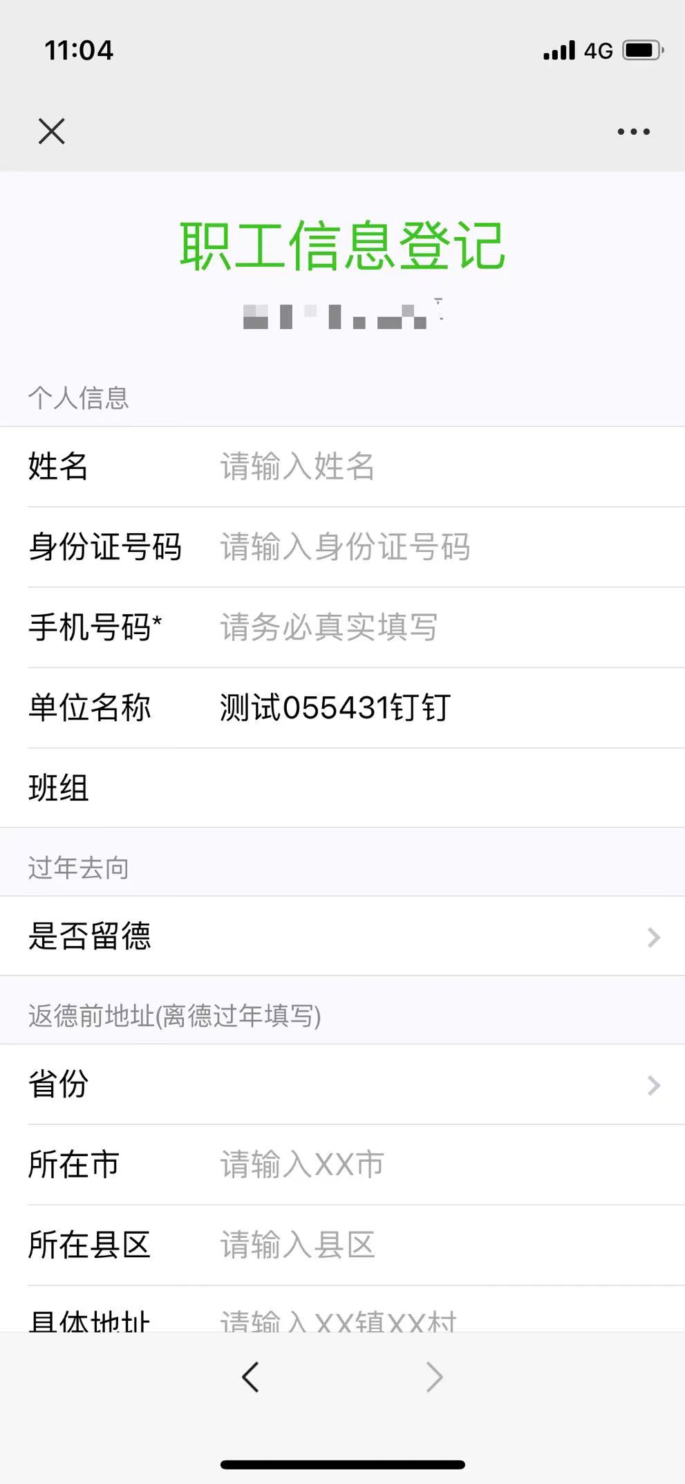

过年前(十二月二十六),单位临时想用扫码做一个登记系统,供疫情防控使用,主要是收集员工信息,所以用狐表做了一个简单的录入工具(需通过微信授权获取微信id),结果一下子多人(上百人)使用,系统奔溃,相同服务开了10个,服务器资源使用到了极限,用nginx作负载均衡勉强支撑过去(以每秒3条数据的速度登记进来),而且服务经常莫名其妙奔溃,需要人工盯紧处理,及时补开服务!
所以考虑使用前后端分离模式,减少狐表服务端压力,能用前端解决的,不让狐表服务端去处理,进而降低服务的负担!参考以前使用的一个微信授权js,改造了一下狐表的机制,成功实现分离!
前端页面直接用nginx转发,涉及ajax调用的后端接口,用狐表服务端处理。
这样分离后,效果十分明显,狐表服务端毫无压力,服务开一个即可对付,因此分享出来,供大家参考!
主要业务界面:
页面代码(含js)供参考:

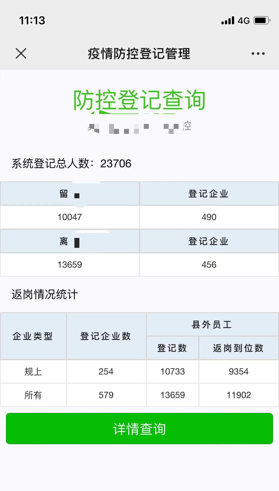

  发帖心情 Post By:2022/2/14 11:15:00 [只看该作者]
登记情况:
