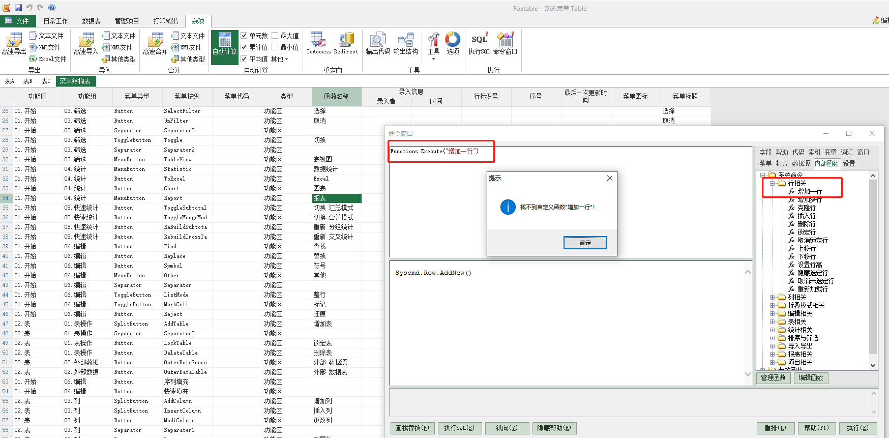

问题1.动态函数 编写完毕,可是动态生成菜单成功后,却提示找不到函数,这是什么原因呀,参见图1图片点击可在新窗口打开查看

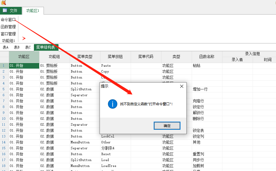

然后重新制作了自己的菜单,并把自定义函数放进了菜单按钮,可是打开界面之后,依然出现找不到自定义函数的情况,见图2
我在猜想是不是因为函数所在的菜单目录过多的原因呀?

  发帖心情 Post By:2022/2/23 8:33:00 [只看该作者]
应该是某个函数代码有问题,导致Foxtable编译自定义函数失败。
如果找不到是哪个函数有问题,可以把项目文件发上来看看

问题解决啦!有一个全局代码里面的变量 在新的文件中没有申明,所以才导致所有的函数都不执行

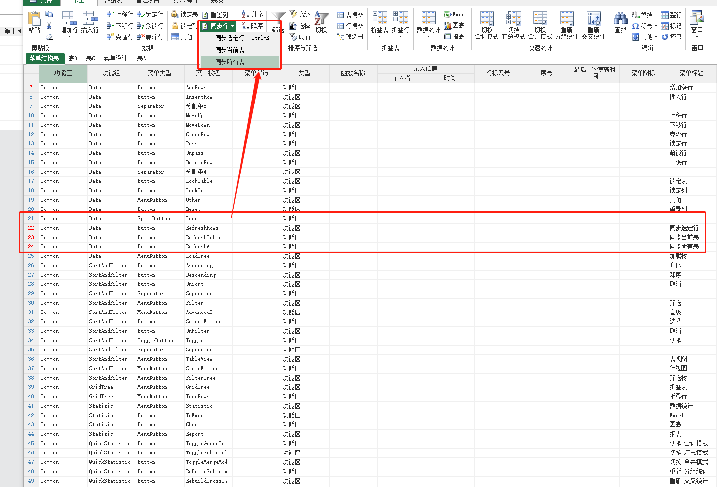

另外菜单中的splitbutton 里面的button有办法动态生成吗?
如图
  发帖心情 Post By:2022/2/24 9:00:00 [只看该作者]
splitbutton 里面应该是MenuButton(菜单按钮),而不是Button。
这种菜单表里还要增加一个“上级菜单”列才行,“上级菜单”设置为splitbutton的名称
