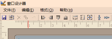

窗口可以利用菜单编辑器吗?  发帖心情 Post By:2022/3/7 11:13:00 [只看该作者]
窗口可以利用菜单编辑器吗?
等级:超级版主 帖子:113712 积分:579115 威望:0 精华:9 注册:2015/6/24 9:21:00
  发帖心情 Post By:2022/3/7 11:21:00 [只看该作者]
没看懂,请详细说明一下
wukangppbb
等级:小狐 帖子:381 积分:2750 威望:0 精华:0 注册:2020/7/24 10:30:00
模式窗口控制  发帖心情 Post By:2022/3/7 11:24:00 [只看该作者]
就是新增了一个模式窗口,这个模式窗口可以使用菜单编辑器新增一些菜单,用于控制模式窗口的一些操作吗?
  发帖心情 Post By:2022/3/7 11:26:00 [只看该作者]
当然可以了,菜单编辑器不就是做这种工作的吗: http://www.foxtable.com/webhelp/topics/3108.htm
wukangppbb
事件  发帖心情 Post By:2022/3/7 11:29:00 [只看该作者]
那菜单按钮所对应的事件我是写在窗口事件还是表事件里面的?
  发帖心情 Post By:2022/3/7 11:33:00 [只看该作者]
参考:http://www.foxtable.com/webhelp/topics/3112.htm
建议把【窗口中的菜单】这章内容先完整看一遍
