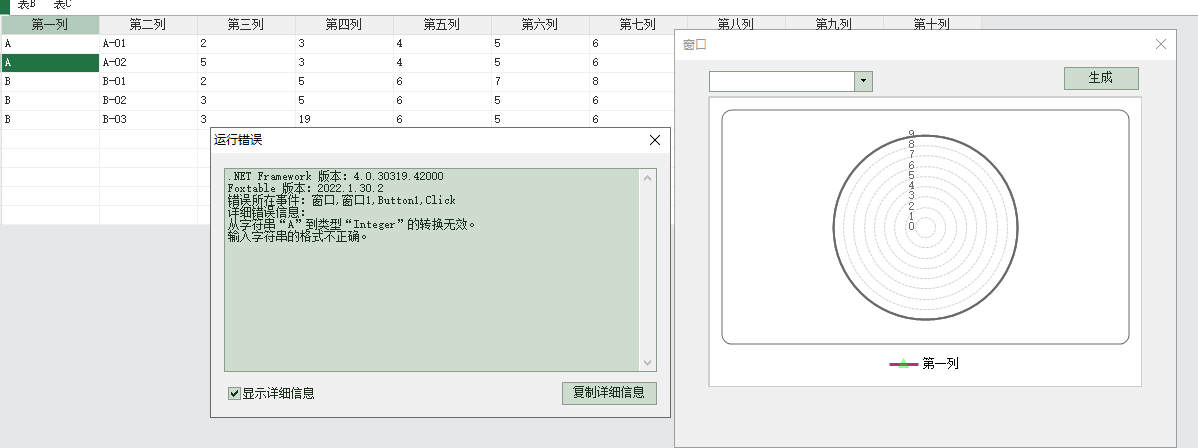

这个怎么按照当前列显示雷达图?  发帖心情 Post By:2022/3/11 11:33:00 [只看该作者]
这个怎么按照当前列显示雷达图?
怎么去除掉筛选效果,按照当前列生成雷达图?
图片点击可在新窗口打开查看点击浏览该文件:图表_雷达图_例子 (同时显示多个).table

等级:超级版主 帖子:113712 积分:579115 威望:0 精华:9 注册:2015/6/24 9:21:00
  发帖心情 Post By:2022/3/11 13:47:00 [只看该作者]
这个意思?
图片点击可在新窗口打开查看点击浏览该文件:图表_雷达图_例子 (同时显示多个).zip

按行显示  发帖心情 Post By:2022/3/11 14:10:00 [只看该作者]
我的意思是点中那一行,然后点击生成,就只显示这一行的雷达图,无需显示多行的雷达图。
  发帖心情 Post By:2022/3/11 14:52:00 [只看该作者]

列标题太长怎么缩短  发帖心情 Post By:2022/3/11 15:58:00 [只看该作者]
我的列标题很长在“Dim cs() As String =”里面定义以后,生成的雷达图很小,怎么缩短列标题的显示,比如“第一列”显示为“一”
  发帖心情 Post By:2022/3/11 16:29:00 [只看该作者]
另外建一个数组,然后显示这个数组的内容
比如
dim cs2() as string = {"一","二",.....}
wukangppbb

ShortCaption  发帖心情 Post By:2022/3/13 22:08:00 [只看该作者]
我用ShortCaption好像没有效果。达不到缩写的效果
  发帖心情 Post By:2022/3/13 23:05:00 [只看该作者]
贴出具体代码说明问题

好像这么写不起作用  发帖心情 Post By:2022/3/14 14:01:00 [只看该作者]
好像这么写不起作用
' Setup the value labels
Dim cs() As String = {"第三列","第四列","第五列","第六列","第七列","第八列","第九列"}
Tables("表A").Cols("第三列").ShortCaption = "三"
Tables("表A").Cols("第四列").ShortCaption = "四"
For i As Integer = 0 To cs.length-1
    Dim vlbl As C1.Win.C1Chart.ValueLabel = ax.ValueLabels.AddNewLabel()
    vlbl.NumericValue = i+1
    vlbl.Text = cs(i)
  发帖心情 Post By:2022/3/14 14:11:00 [只看该作者]
如果要改表格的标题,要这样:http://www.foxtable.com/webhelp/topics/1275.htm
