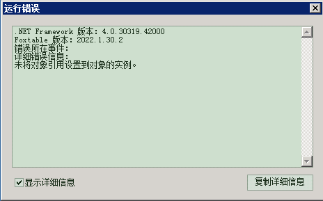

运行在云服务器上的HttpServer项目,可以正常使用,但每天上后台查看都能看到图示的“运行错误”提醒,
也不显示错误所在事件,所有代码激活一遍都没出现,但不使用服务一段时间就会出现,不知道问题出在哪?
等级:超级版主 帖子:113706 积分:579085 威望:0 精华:9 注册:2015/6/24 9:21:00
  发帖心情 Post By:2022/4/11 10:07:00 [只看该作者]
屏蔽错误,然后写日志跟踪异常:http://www.foxtable.com/bbs/dispbbs.asp?BoardID=2&ID=173590

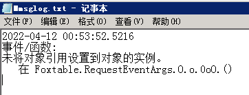

获得的日志如图
  发帖心情 Post By:2022/4/12 9:18:00 [只看该作者]
可以在每个页面开头和结尾加上日志记录,然后看看出错的时候前面打开的是哪个页面,检查一下这个页面的代码

2022-05-03 00:13:18.3868
事件/函数:
未将对象引用设置到对象的实例。
   在 Foxtable.RequestEventArgs.o.oOOO00_0__.()
按照上边方法,日志如上,但是没法看出哪个函数呢?很不好找错误
