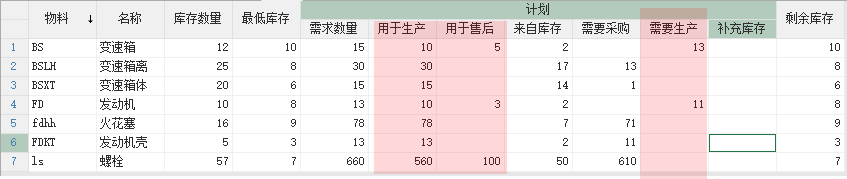

今天的更新已经改进了mrp统计,对于你这种情况,会自动增加两列(用于区分生产件和售后件),"需要生产"列的结果也正确了:
例如下图第一行,变速箱需求数量是15个,其中10个用于生产(组装成车),5个是用于售后(4S店订购),需要生产13个(另两个来自于库存)

  1. 结果还是有些出入,原来的结果:
现在计算的结果:图片点击可在新窗口打开查看
如变速箱,10辆车10个+备件5个-有效库存2个=13个,那它的子项变速箱离合器的需求是26个,要将装配件的库存去掉后再分解需求。
2. 因为装配体对应了组装的工时,需要经顶层的装配体也列入结果,在例子中,就是要将car1整车 10个,也列在其中。(当然,这对于不是这种应用的情况会比较奇怪,分解完后好像自己还在里面,但是既然中间层级的都在了,那顶层的也应该有才完整,可以的话,可以分开列,或者加参数控制输出的模式。)
