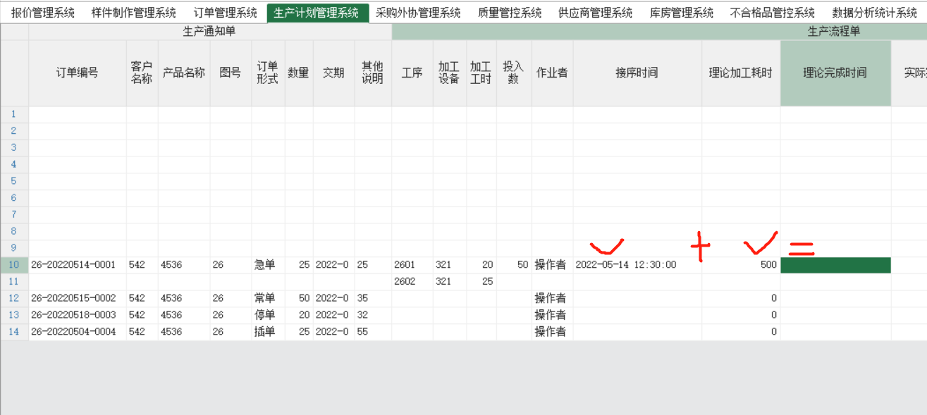

我想做一个时间累加功能  就是知道  接序时间+理论加工时间  =  理论完成时间

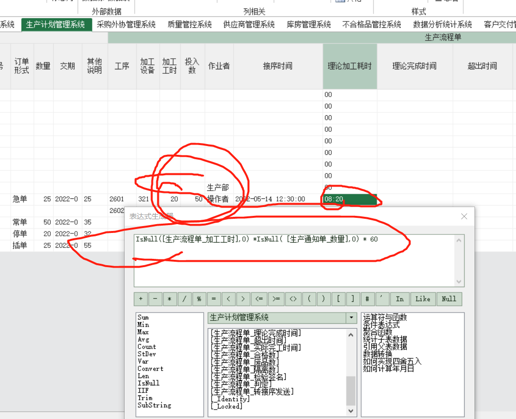

表达式不计算是怎么回事
有点灰2
等级:幼狐 帖子:104 积分:785 威望:0 精华:0 注册:2022/5/7 19:05:00
  发帖心情 Post By:2022/5/15 9:48:00 [只看该作者]
加工工时是20 min  加工数量是50的话  怎么计算  我的表达式没问题吧
算完的日期也不对吧

单个加工时间20min  要计算一个批次50件 理论总耗时是1000min   从接序时间+理论总耗时 =理论完成时间

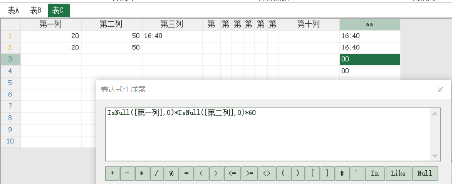

表达式列我计算没有问题,请上传实例说明

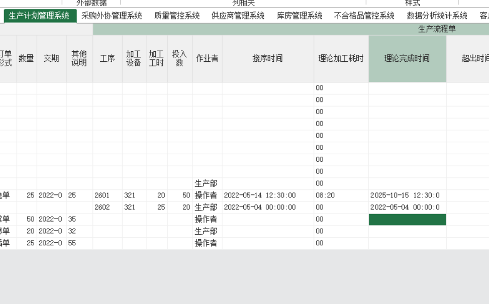

有什么地方不对?

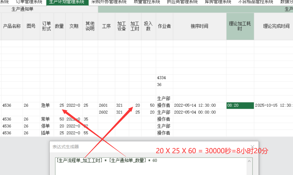

注意加工耗时计算的结果单位是秒。datacolchanged里使用AddHours是添加小时,应该添加30000秒,变成了添加30000小时了
dr("生产流程单_理论完成时间") = dt.AddSeconds(dr("生产流程单_理论加工耗时"))
