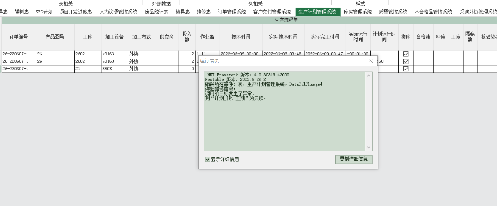

我改了一下  还是不对啊   是不是 Dim pr As DataRow  这句有问题   怎么老是提示相似的报警
有点灰3
等级:幼狐 帖子:65 积分:477 威望:0 精华:0 注册:2022/6/8 15:28:00
  发帖心情 Post By:2022/6/9 12:25:00 [显示全部帖子]

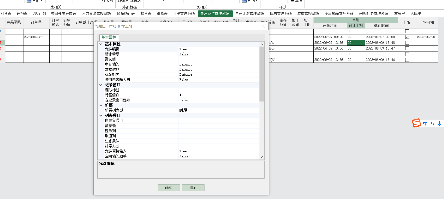

这个我选择允许编辑了  怎么还是提醒错误
