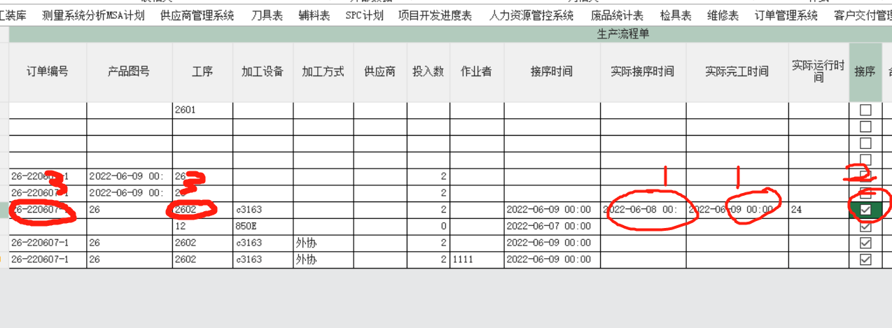

我想实现如下功能看那块的帮助下文件
1.在A表格  输入实际接序时间和实际完成时间后 点击接序
2、会在B表格判断是否存在相同的订单号以及工序号
3、如果有的话在该行的下面自动加一行
4、然后把A表格的信息复制过来
这块看那块文件

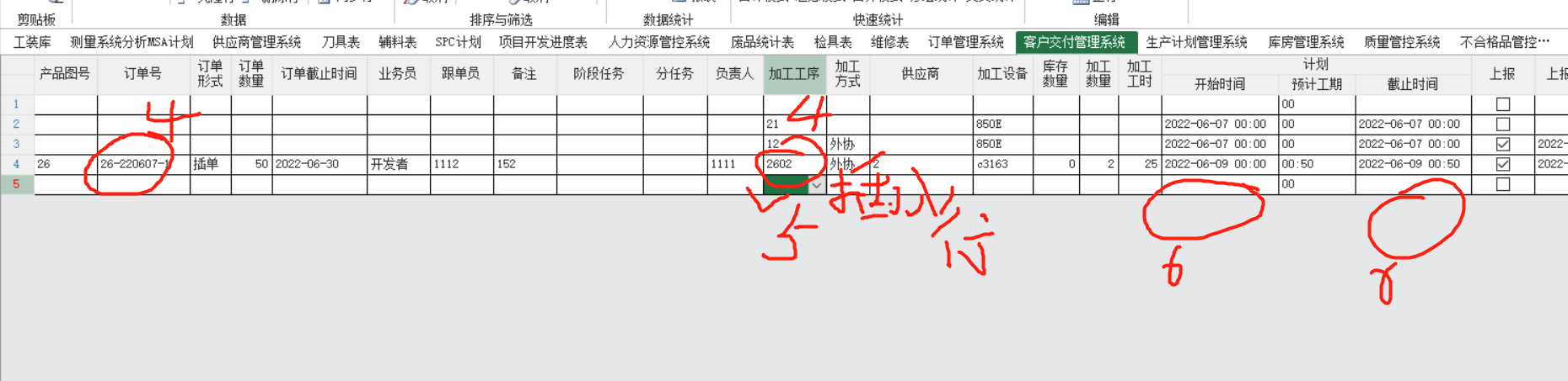

这个我知道  我不回的是在我找到有这行后   后在这行的下面增加一行而不是图标的最后一行增加    因为我后期想做甘特图  做原始计划跟实际计划的对比

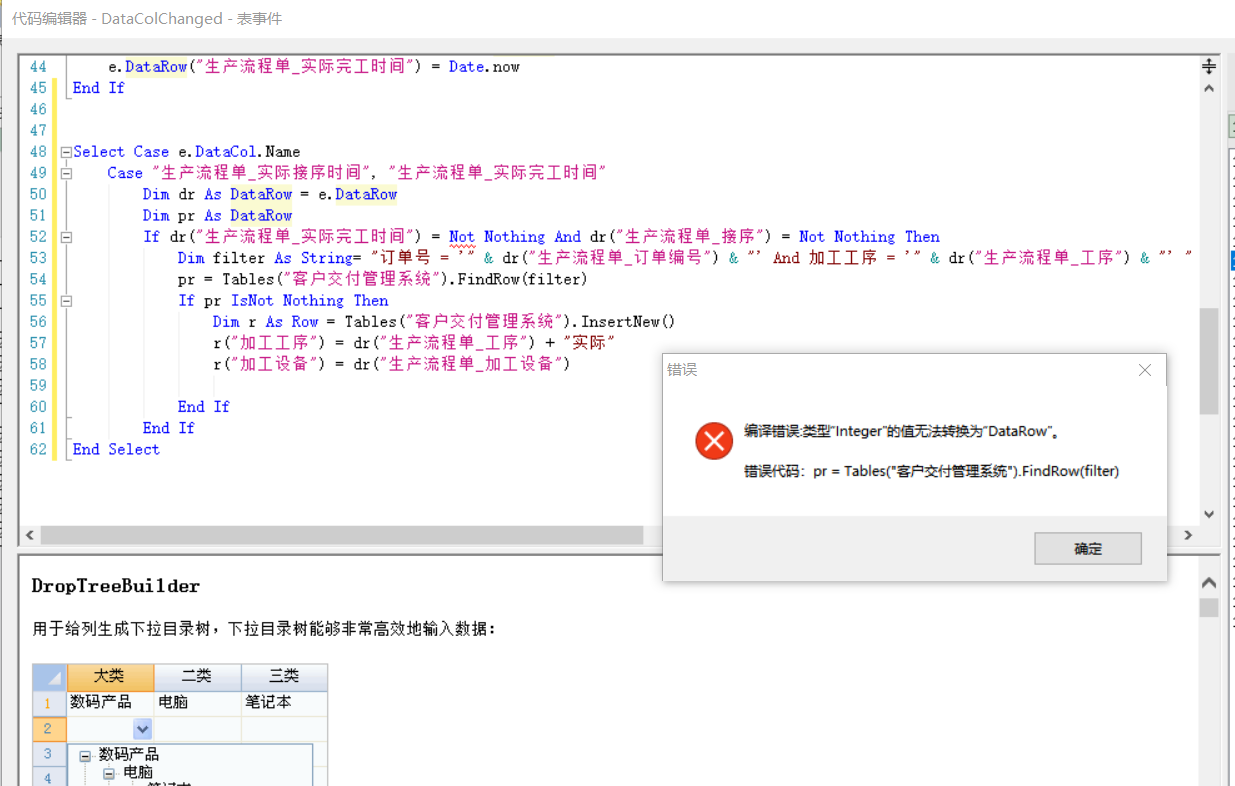

Select Case e.DataCol.Name
    Case "生产流程单_实际接序时间", "生产流程单_实际完工时间"
        Dim dr As DataRow = e.DataRow
        Dim pr As DataRow
        If dr("生产流程单_实际完工时间") = Not Nothing And dr("生产流程单_接序") = Not Nothing Then
            Dim filter As String= "订单号 = '" & dr("生产流程单_订单编号") & "' And 加工工序 = '" & dr("生产流程单_工序") & "' "
            pr = Tables("客户交付管理系统").FindRow(filter)
            If pr IsNot Nothing Then
                Dim r As Row = Tables("客户交付管理系统").InsertNew()
                r("加工工序") = dr("生产流程单_工序") + "实际"
                r("加工设备") = dr("生产流程单_加工设备")
End Select
麻烦帮着改一下

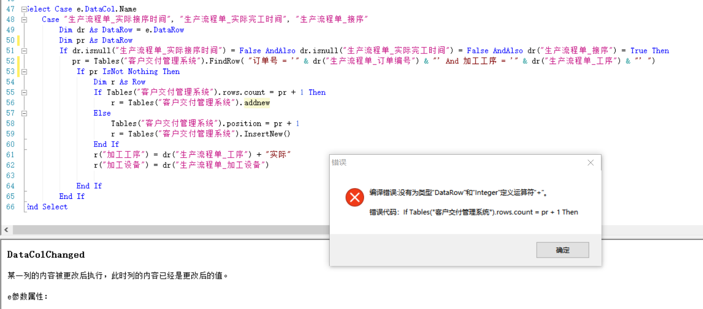

我改了一下  还是不对啊   是不是 Dim pr As DataRow  这句有问题   怎么老是提示相似的报警
有点灰3
等级:幼狐 帖子:65 积分:477 威望:0 精华:0 注册:2022/6/8 15:28:00
  发帖心情 Post By:2022/6/9 12:25:00 [只看该作者]
    Case "生产流程单_实际接序时间", "生产流程单_实际完工时间", "生产流程单_接序"
        Dim pr As DataRow
        If dr.isnull("生产流程单_实际接序时间") = False AndAlso dr.isnull("生产流程单_实际完工时间") = False AndAlso dr("生产流程单_接序") = True Then
           pr = Tables("客户交付管理系统").FindRow( "订单号 = '" & dr("生产流程单_订单编号") & "' And 加工工序 = '" & dr("生产流程单_工序") & "' ")
                Dim r As Row
                If Tables("客户交付管理系统").rows.count = pr + 1 Then
                    r = Tables("客户交付管理系统").addnew
                    Tables("客户交付管理系统").position = pr + 1
                    r = Tables("客户交付管理系统").InsertNew()
End Select
