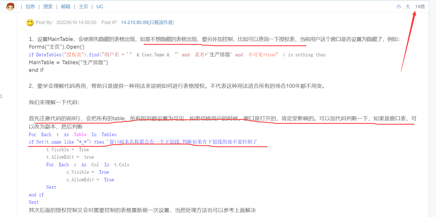

1、设置MainTable,会使原先隐藏的表格出现,如果不想隐藏的表格出现,要另外加控制,比如可以查询一下授权表,当前用户这个窗口是否设置为隐藏了,例如:
Forms("主页").Open()
if DataTables("授权表").find("用户名 = '" & User.Name & "' and 表名='生产排版' and 不可见=true" ) is nothing then
MainTable = Tables("生产排版")
end if
2、要学会理解代码再用,帮助只是提供一种用法来说明如何进行表格授权。不代表这种用法适合所有的场合100年都不用变。
我们来理解一下代码:
首先注意代码的前8行,会把所有的table,所有的列都设置为可见,如果切换用户的时候,窗口是打开的,肯定受影响的。可以加代码判断一下,如果是窗口表,可以改为副本,然后判断
For Each t As Table In Tables
if Not(t.name like "*_*") then '窗口副本名称都会有一个下划线,判断如果有下划线的就不要控制了
    t.Visible =
True
    t.AllowEdit =
true
    For Each c As Col In t.Cols
        c.Visible =
True
        c.AllowEdit =
True
end if
其次后面的授权控制又会对需要控制的表格重新做一次设置,当然处理方法也可以参考上面解决
