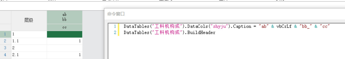

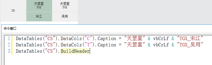

标题可以使用换行符,我测试没有问题,不过需要通过代码设置,不能直接在表结构里设置。列名是肯定不能使用换行符号的

  发帖心情 Post By:2022/6/17 9:36:00 [只看该作者]
我自己这里测试,也不行呢
我是要让天置星 TGX形成合并表头
[此贴子已经被作者于2022/6/17 9:39:51编辑过]
等级:超级版主 帖子:113706 积分:579085 威望:0 精华:9 注册:2015/6/24 9:21:00
  发帖心情 Post By:2022/6/17 10:01:00 [只看该作者]
合并不支持换行符。
