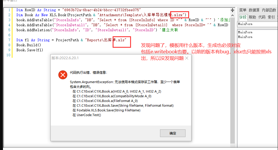

好奇怪,没想明白是为啥,好像代码和模板都没什么问题,之前也用过这种写法很多次,奇了怪了

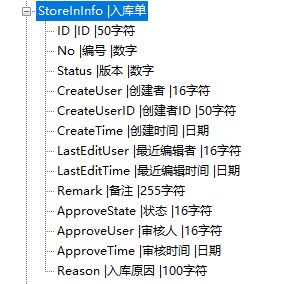

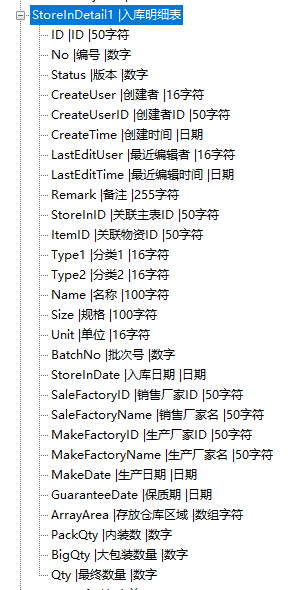

是因为主子表有字段名重复了吗?

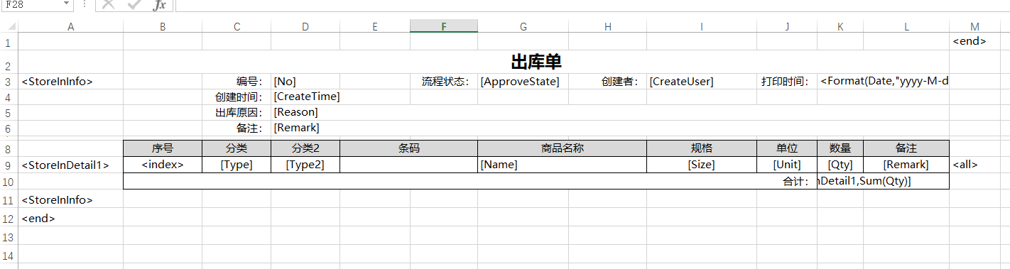

  发帖心情 Post By:2022/6/20 11:41:00 [只看该作者]
把all标记去掉。这个是放到父表的,不能放到子表

  发帖心情 Post By:2022/6/20 13:25:00 [只看该作者]
可能文件本身有问题。新建一个execl文件,重新设计一下看看。不要从旧的execl文件里复制内容,必须手工添加

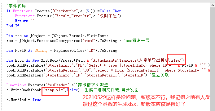

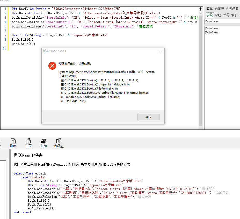

  发帖心情 Post By:2022/6/20 15:46:00 [只看该作者]
  发帖心情 Post By:2022/6/20 15:58:00 [只看该作者]
这个倒是忽略了。扩展名要一致,新版本已经可以生成xlsx
