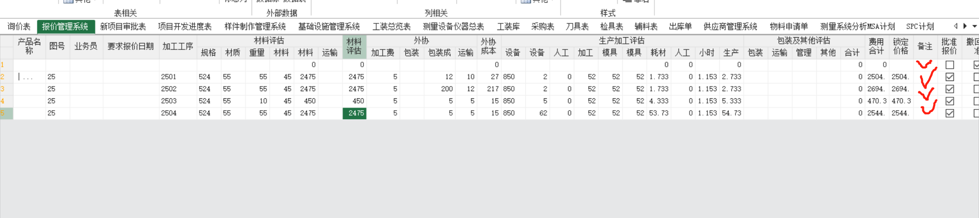

这麻烦问一下      这个图号都是一样的情况下   我想只显示一行的话  该怎么设置    只显示一个图号和总价最高的行   谢谢

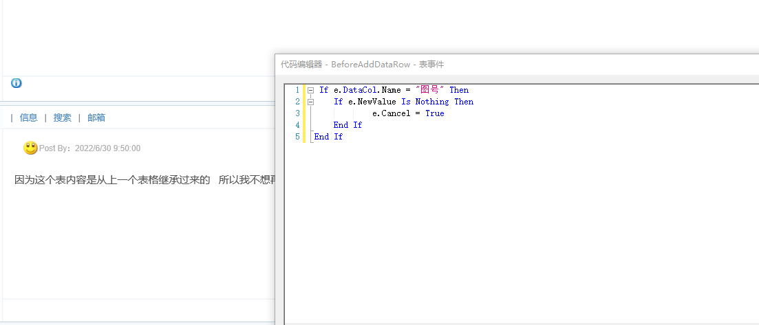

  发帖心情 Post By:2022/6/30 10:04:00 [只看该作者]
 If e.DataCol.Name = "图号" Then
    If e.NewValue Is Nothing Then
           e.Cancel = True
或者我在增加行之前判断行吗

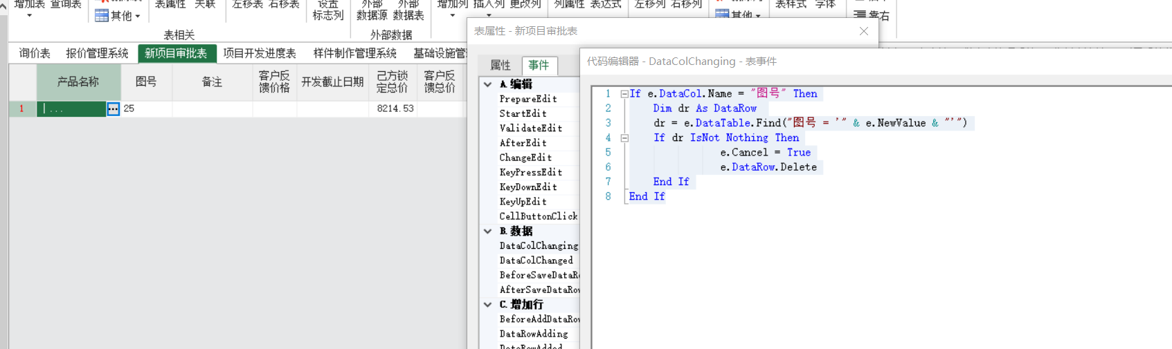

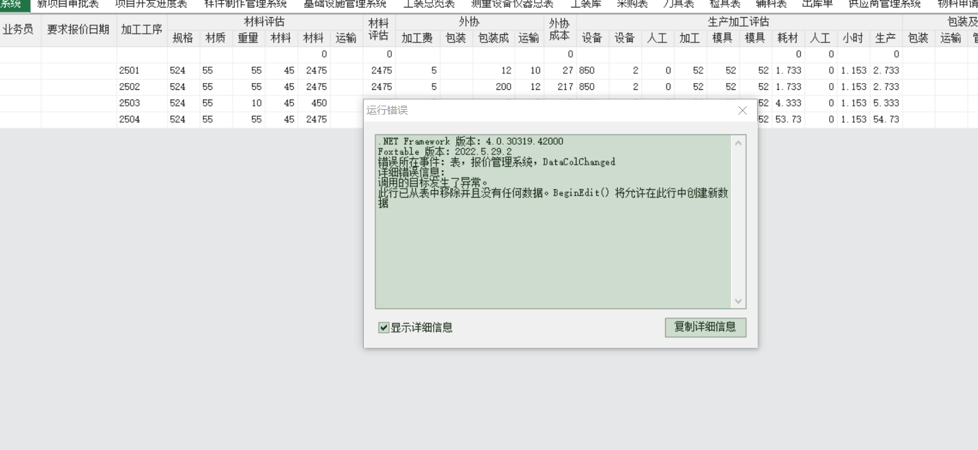

    Dim dr As DataRow
    dr = e.DataTable.Find("图号 = '" & e.NewValue & "'")
    If dr IsNot Nothing Then
               e.Cancel = True
               e.DataRow.Delete
图片点击可在新窗口打开查看改完报警是什么原理

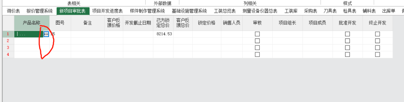

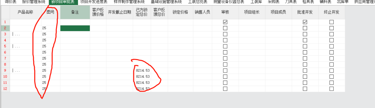

我一开始就是这样写的   但是会出现一个问题就是会有很多空白行出现   这不是我想要的

新产品来了我们会根据实际情况进行分工序报价   然后形成总价    到新项目审批表找老板审核    但是老板不希望把所有行都看见   因为他只关心总价格    所以就显示一条 就行
