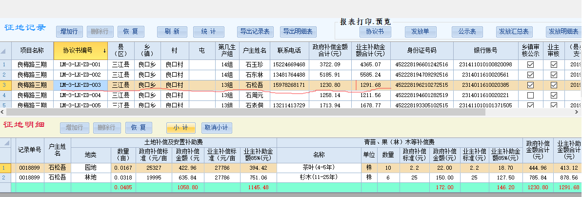

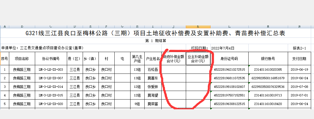

老师,代码如下,但是生成的报表中“政府补偿金额合计”和“业主补助金额合计”是空白的,数据无法显示(数据003号协议,金额应是1230.80和1291.68,未显示出来)
,请老师帮看看是什么问题

S征地记录表里有这2个列吗
aza520
等级:三尾狐 帖子:689 积分:5155 威望:0 精华:0 注册:2017/10/22 10:15:00
  发帖心情 Post By:2022/7/5 9:45:00 [只看该作者]
有这两列,是表达式列:Sum(Child(S征地记录_S征地明细).政府补偿金额合计)

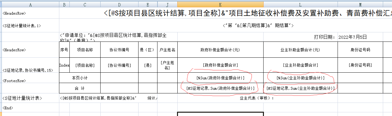

报表模板如下,是否因为模板中的公式有错,表达式列不能直接引用计算。
  发帖心情 Post By:2022/7/5 11:27:00 [只看该作者]
去掉下面公式试试不就知道了
