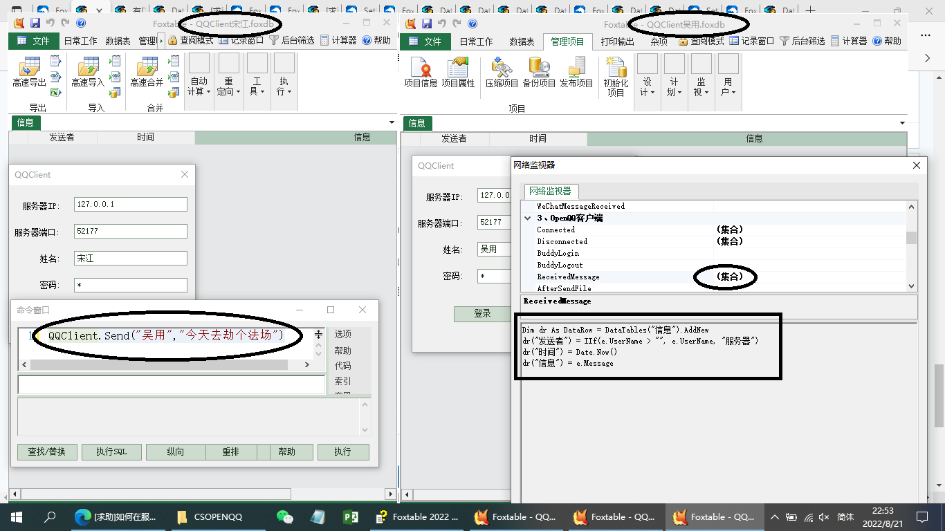

chnfo
等级:九尾狐 帖子:2312 积分:18999 威望:0 精华:0 注册:2011/11/26 20:21:00
  发帖心情 Post By:2022/8/21 22:51:00 [只看该作者]
有啊,我现在复制了两个qqclient一个叫qqclient宋江,一个叫qqclient吴用
然后它们的客户端ReceivedMessage事件都有啊(抄的示例文件的)
Dim dr As DataRow = DataTables("信息").AddNew
dr("发送者") = IIf(e.UserName > "", e.UserName, "服务器")
dr("时间") = Date.Now()
dr("信息") = e.Message
在宋江的命令窗口发送信息
QQClient.Send("吴用","今天去劫个法场")
吴用的客户端无反应
[此贴子已经被作者于2022/8/21 22:55:21编辑过]
  发帖心情 Post By:2022/8/21 23:21:00 [只看该作者]
应该是接收的用户名不正确。
用于发送信息,语法为:
Send(BuddyName, Message, Anyway)
BuddyName: 好友名称
Message:  信息内容
AnyWay:   可选参数,逻辑型,如果对方不在线,是否发离线消息。
例如向生产部的林海发送消息:
QQClient.Send("生产部.林海","今天的任务完成了吗")
服务端是怎么添加好友的?
