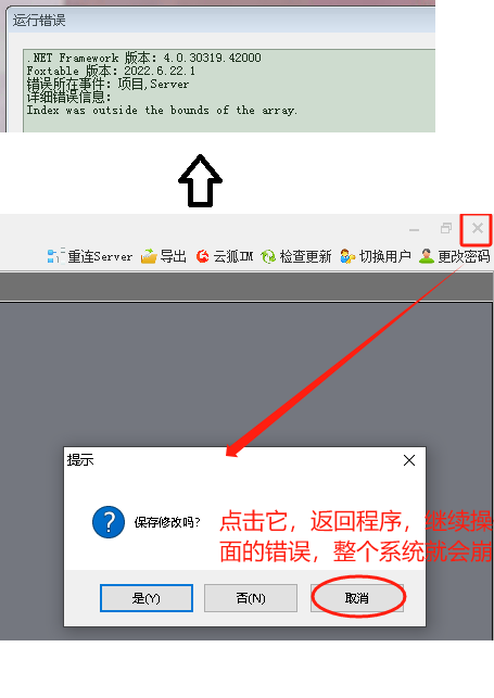

发布至客户的总是出现以下错误!服务端是Win7系统,会不会因为不是Sever导致的。
另外一个客户,同样的软件,就没出现过。
.NET Framework 版本:4.0.30319.42000
Foxtable 版本:2022.6.22.1
错误所在事件:项目,Server
详细错误信息:
Index was outside the bounds of the array.

老师,终于试出问题了,
如上图所示,如果我点击界面的“X"关闭窗体,侧会弹出一个MSG确认窗体,如果我点取消,返回。再点击保存命令,就会出现以上错误
保存命令代码:        e.Form.Controls("Text订单编号").text = Functions.Execute("QQClientSendWait", "GetBH@_销售订单")
