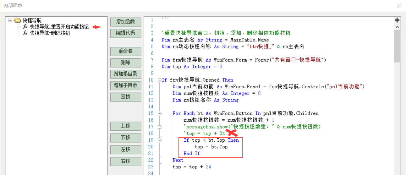

我在项目开发过程中,按客户需求做了一个共有窗口作用是快速导航,方便用户随时掌握同时开启的功能并快速切换功能,但遇到如下问题:
Panel填满按钮后,滚动条到底部时再添加新按钮,会跳空一个位置且后续添加还会累加跳空更大位置
不知问题出在哪,故向大家求助,请详参附件实例。

任务栏是个好功能,但这个项目中,客户的要求是动态的生成功能快捷导航按钮,并根据实际关闭的功能同步动态更新,
甚至运行过程中,还会打开模式、独立窗口临时执行查询以便捷填写相关控件内容。
所以自定义个panel动态更新按钮这个方案,客户更认可些哈图片点击可在新窗口打开查看
  发帖心情 Post By:2022/9/9 14:00:00 [只看该作者]
注意加上第23行

  发帖心情 Post By:2022/9/9 17:36:00 [只看该作者]
感恩蓝大师图片点击可在新窗口打开查看
解决了,太好了,谢谢!!!!!!
