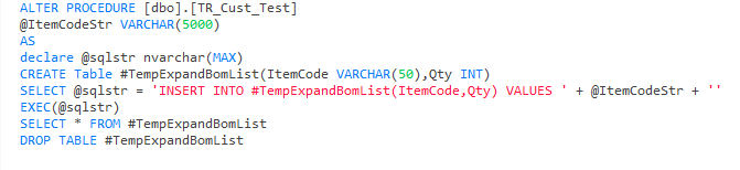

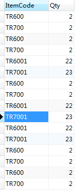

设计了一个存储过程在SQL里直接执行 EXEC TR_Cust_Test "('TR600',2),('TR700',2);"
语句能够返回结果,结果是一张表
下面是存储过程代码
下面是FOXTABLE代码

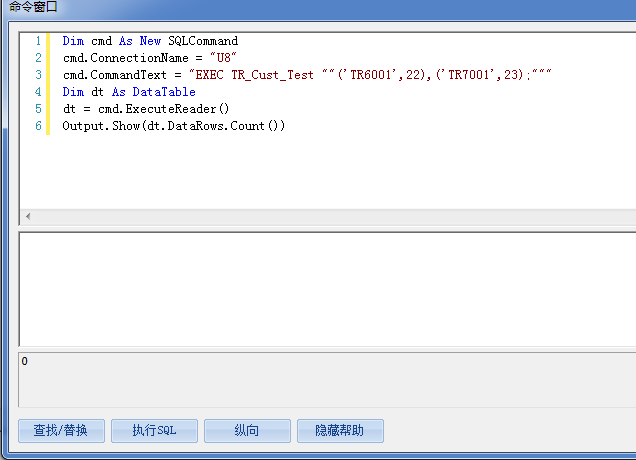

Dim cmd As New SQLCommand
cmd.ConnectionName = "U8"
cmd.CommandText = "EXEC TR_Cust_Test ""('TR600',2),('TR700',2);"""
 Tables("权限_Table1").DataSource = cmd.ExecuteReader()
返回的表是空的,这是啥情况搞蒙了。。

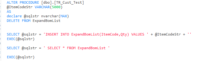

  发帖心情 Post By:2022/9/9 14:24:00 [只看该作者]
没有变通的办法吗,没有的话只能创建一个实体表在删除了。。
  发帖心情 Post By:2022/9/9 14:26:00 [只看该作者]
没有方法。Foxtable使用的是oledb的驱动,这个问题是驱动自身的原因,无法解决
kb9702
等级:幼狐 帖子:91 积分:1170 威望:0 精华:0 注册:2017/10/31 16:34:00
  发帖心情 Post By:2022/9/9 14:30:00 [只看该作者]
改成实体表还是不行啊
  发帖心情 Post By:2022/9/9 14:35:00 [只看该作者]
看看:http://www.foxtable.com/webhelp/topics/3267.htm
存储过程里最后直接select ,不要使用exec
kb9702
  发帖心情 Post By:2022/9/9 14:37:00 [只看该作者]
一样不行,就是不行我才用EXEC,结果也不行。。
  发帖心情 Post By:2022/9/9 14:38:00 [只看该作者]
肯定可以的,第一句sql可以正常执行?数据表里有数据?
kb9702
  发帖心情 Post By:2022/9/9 14:44:00 [只看该作者]
数据有插入返回是空的
注释了delete语句
  发帖心情 Post By:2022/9/9 14:49:00 [只看该作者]
使用这里的方式执行存储过程:http://www.foxtable.com/webhelp/topics/3267.htm
