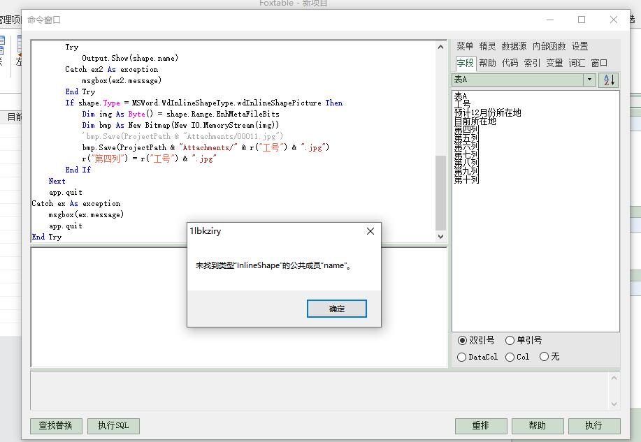

老师,抱歉。我基础确实太差了,只能按照您做的代码似是而非的改一下,代码的意思也不懂。像是这个代码,我执行了,选择了我的文件,但是工号的值取不到。取出来是"—"。因为我是一段文字里的工号,不是表格。是不是要用别的办法取值啊?相片那个我是完全不懂,现在先放一放,想先学会文字内容取值,谢谢老师!
Dim dlg As new OpenFileDialog
dlg.MultiSelect = True
If dlg.ShowDialog = DialogResult.OK Then
    Dim app As New MSWord.Application
    try
        If FileSys.DirectoryExists(ProjectPath & "Attachments") = False Then
            FileSys.CreateDirectory(ProjectPath & "Attachments/")
        For Each filename As String In dlg.FileNames
            Dim doc = app.Documents.Open(fileName)
            Dim nr As Row = Tables("表A").AddNew
            Dim t = doc.Tables(1)
            Dim text = t.Cell(1, 2).Range.Text.ToString()
            text = text.Substring(0, text.Length - 2)
            nr("工号") = text
            app.ActiveWindow.Selection.WholeStory
            For Each shape As object In app.ActiveWindow.Selection.InlineShapes
                If shape.Type = MSWord.WdInlineShapeType.wdInlineShapePicture
                    Dim img As Byte() = shape.Range.EnhMetaFileBits
                    Dim bmp As new Bitmap(new IO.MemoryStream(img))
                    bmp.Save(ProjectPath & "Attachments/" & nr("工号") & ".jpg")
            nr("第四列") = nr("工号") & ".jpg"
            Doc.Close
    catch ex As exception
        msgbox(ex.message)
    finally
        app.Quit
    End try
[此贴子已经被作者于2022/10/13 20:48:23编辑过]

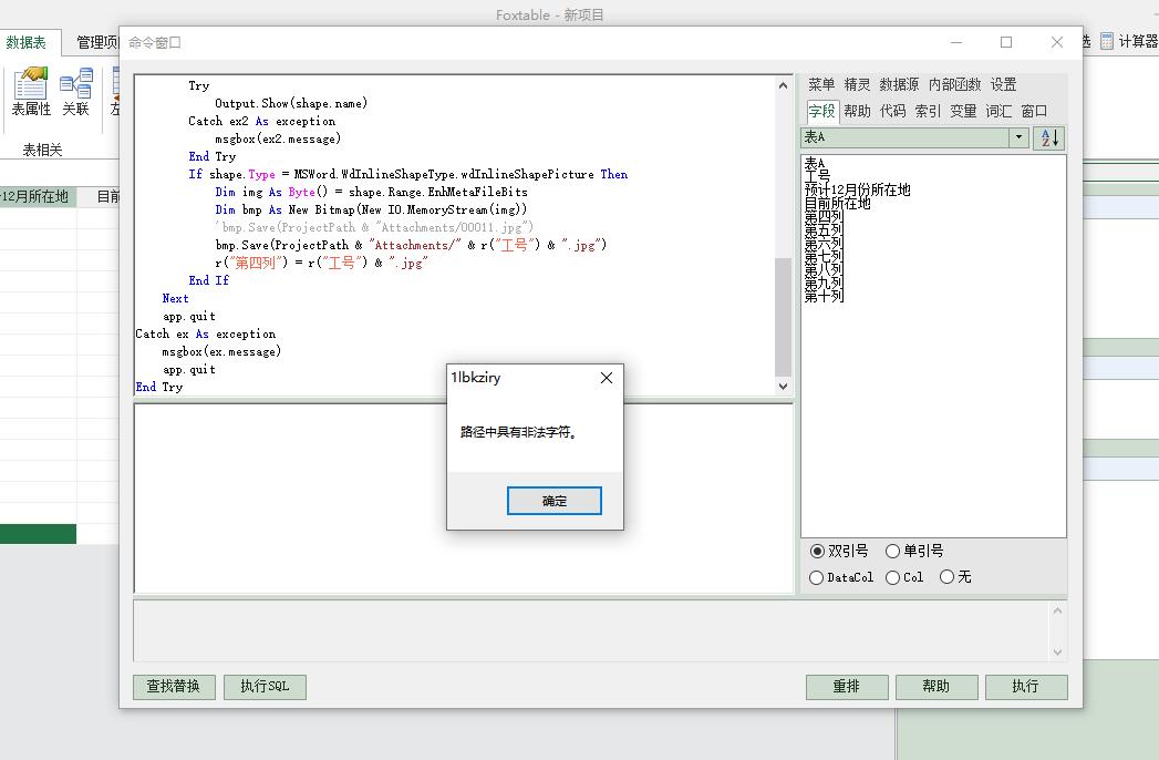

非常感谢老师!工号的值可以取了,感觉是找到指定字符后面的数值取出来,这样的方法?我是外行,只能看到这些。但是后面报错了,还是要麻烦老师帮助我,说是有非法字符,找不到name什么的,但我好像没看到name?麻烦老师,帮帮我,谢谢!
