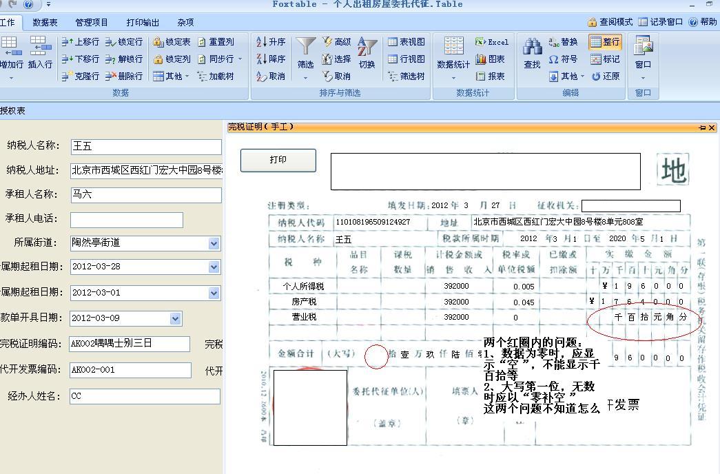

狐狸爸爸:请教过两次一直未解决,目前有两个问题帮忙看一下:
    一、【表格如下:】
                                                                                                 应纳税税额
  税种 销售收入 税率
个人所得税 500000 0.005   2 5 0 0 0 0
房产税 500000 0.045 2 2 5 0 0 0 0
营业税 500000 0.050 2 5 0 0 0 0 0
小计     5 0 0 0 0 0 0
金额合计
(大写)
     二、【问题如下:】
     表中红色字体数据取自数据表,绿色字体是做套打格式需要定义的部分;
    两个问题未解决:
    1、做判定,如果营业税一项自表中取出的数据数值本身为零时,即:不应纳税,则不打印第四行:营业税、销售收入、应纳税税额等项内容均不打印,并显示为空项,否则按其他税格式输出;
    2、绿色字体大写部分,数据不足位必须以大写的“零”补在空位,输出时在大写位置不能出现空位。
   帮帮忙吧,实在解决不了了!!

呵呵,不知怎么传过去表的最后一行拐弯了,应该 是一行的

大写主要是第一个“零”怎么处理的问题,多谢!!
  发帖心情 Post By:2012/4/9 17:47:00 [只看该作者]
你这个是窗口打印吧? 按道理所有的打印都可以设置条件,因为DataFormat事件用的是代码,什么样的条件都可以设置。
搞不定的话,做个简单具体的例子发上来说话,否则其他人很难回复。

没错,是窗口打印,DataFormat事件试了很多次,搞不定,帮帮忙吧

举个例子,你原来的代码是:
e.Value = CUNumber(GetDigit(e.Value,5))
你希望为空的时候用零代替,那么只需将代码改为:
Dim v As String = CUNumber(GetDigit(e.Value,5))
If v = "" Then
    e.Value = "零"
    e.value = v
同样如果某个条件不符合就不打印,你可以:
if  条件符合 Then
    '你原来的代码
    e.Value = ""
taxliman
等级:婴狐 帖子:31 积分:302 威望:0 精华:0 注册:2012/3/27 15:08:00
  发帖心情 Post By:2012/4/10 9:24:00 [只看该作者]
解决了!谢老大!顶一下!图片点击可在新窗口打开查看
